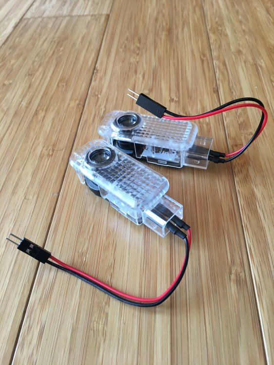

Lazpi Publicado 12 de Abril del 2019 Denunciar Publicado 12 de Abril del 2019 hace 3 horas, Javi A83 dijo: Si si lo de la dremmel jeje lo sé o sino a serrar, principalmente es por el cable q no sé que tipo lleva y cual tendría q comprar. el plafón q compré es el q adjunto, éste al parecer al abrir puerta, ilumina el logo audi. Teniendolo asi, no necesitas ningun conector ni nada. Simplemente alarga los cables con cualquier cable de diametro 0'5 o 1mm maximo y listo. Lo unico que necesitaras los pines que van en el conector de la centralita de puerta, creo que son el cable de reparacion que acaba en 009. Yo te recomendaria ir a un desguace, desmontar un panel y cojer el cableado, tenga o no iluminacion de las puertas. Tienes cable y pines es decir, todo lo que te haria falta, ya que la conexion a los plafones ya la tienes. Un saludo Un saludo Responder
Javi A83 Publicado 12 de Abril del 2019 Denunciar Publicado 12 de Abril del 2019 hace 1 hora, Lazpi dijo: Teniendolo asi, no necesitas ningun conector ni nada. Simplemente alarga los cables con cualquier cable de diametro 0'5 o 1mm maximo y listo. Lo unico que necesitaras los pines que van en el conector de la centralita de puerta, creo que son el cable de reparacion que acaba en 009. Yo te recomendaria ir a un desguace, desmontar un panel y cojer el cableado, tenga o no iluminacion de las puertas. Tienes cable y pines es decir, todo lo que te haria falta, ya que la conexion a los plafones ya la tienes. Un saludo Un saludo Ok gracias, creo que encontré la solución para todo este post, aunque sigo teniendo algunas dudillas jeje entiendo que necesito el conector que enchufa al plafón y el cable 000 979 009 EA , éste va unido a la centralita y al conector del plafón es así ?? Por lo que se vé en el vídeo el cable 000 979 009 EA lo divide en 2 (negro y rojo) y los mete en sus respectivos pines de la centralita, pero como se yo el color que tengo que meter en cada pine, o es indiferente, es que de esto tengo cero conocimiento jeje. Gracias Lazpi de antemano !! Y espero que sirva el video, aunque cueste enternderlo, jeje Responder
Lazpi Publicado 12 de Abril del 2019 Denunciar Publicado 12 de Abril del 2019 hace 3 horas, Javi A83 dijo: Ok gracias, creo que encontré la solución para todo este post, aunque sigo teniendo algunas dudillas jeje entiendo que necesito el conector que enchufa al plafón y el cable 000 979 009 EA , éste va unido a la centralita y al conector del plafón es así ?? Por lo que se vé en el vídeo el cable 000 979 009 EA lo divide en 2 (negro y rojo) y los mete en sus respectivos pines de la centralita, pero como se yo el color que tengo que meter en cada pine, o es indiferente, es que de esto tengo cero conocimiento jeje. Gracias Lazpi de antemano !! Y espero que sirva el video, aunque cueste enternderlo, jeje En tu caso, con esos plafones YO no veo la necesidad de ponerles conectores, alargar el cable y ya esta. Respecto a que posicion poner cada cable, cuando se monta una bombilla halogena, es indiferente. En tu caso, al ser un LED pon el cable rojo al pin 1 y el cable negro al pin 2...si la memoria no me falla el pin 2 es el negativo (originalmente, cable marron). Un saludo Responder
