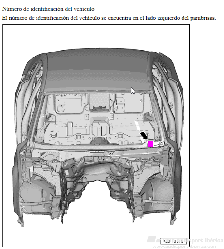

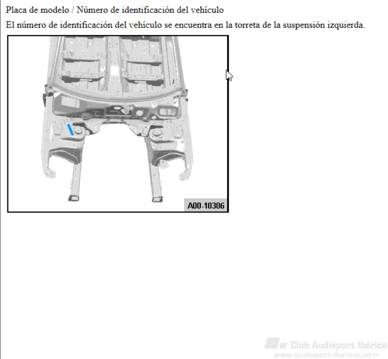

Carlisu84 Publicado 7 de Junio del 2016 Denunciar Compartir Publicado 7 de Junio del 2016 aunque me parece raro, en el elsa solo sale esto Responder Enlace al comentario Compartir en otros sitios web More sharing options...
perezzoso Publicado 7 de Junio del 2016 Autor Denunciar Compartir Publicado 7 de Junio del 2016 Gracias. Ese sí se ve correctamente. El de la pegatina de la puerta también y el del mmi también; el que no encontramos es el troquelado. Responder Enlace al comentario Compartir en otros sitios web More sharing options...
Carlisu84 Publicado 7 de Junio del 2016 Denunciar Compartir Publicado 7 de Junio del 2016 no me refiero si se ve bien, segun el elsa no existe troquelado en el chasis. esto es lo que pone en el mio y es ASI Responder Enlace al comentario Compartir en otros sitios web More sharing options...
perezzoso Publicado 7 de Junio del 2016 Autor Denunciar Compartir Publicado 7 de Junio del 2016 Pues menuda papeleta tengo, porque en la itv me dicen que por narices debe llevarlo troquelado... Responder Enlace al comentario Compartir en otros sitios web More sharing options...
