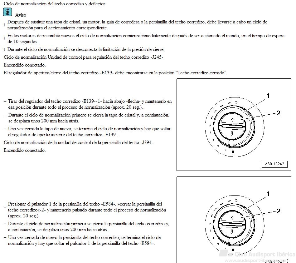

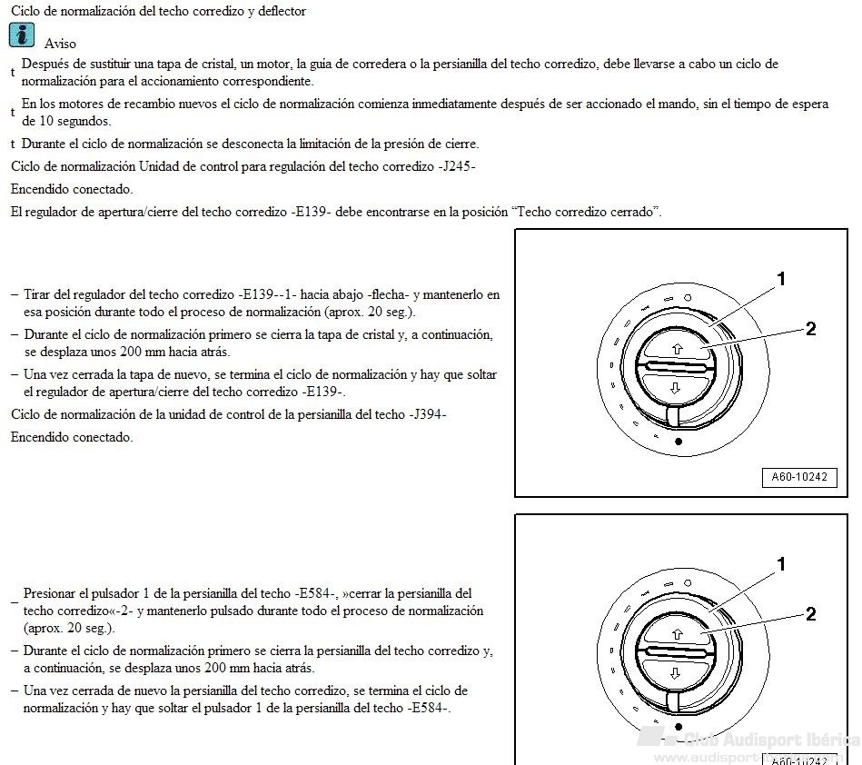

PERFECTO GRACIAS , era el pdf 3 el que me hacia falta . muchas gracias matraca :good::good::good::good::good::good::good::good::good:
como vamos rif?
solucionaste el problema?
Un saludo
si si companero , todo OK . gracias , qiero pedirte otra cosa , sabes donde se colocan las borriquetas ?? osea los puntos en el chasis donde se colocan . gracias
