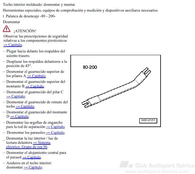

Perdonar que reflote el tema pero ando buscardo como quitar primero el tapizado del techo del Q5 antes de poder acceder a cambiar la cortinilla.
Tambien decir que de no ver este post iba directo al taller, asi que muchas gracias, un post muy util.
Todo incluido guarnecidos, luces ETC..

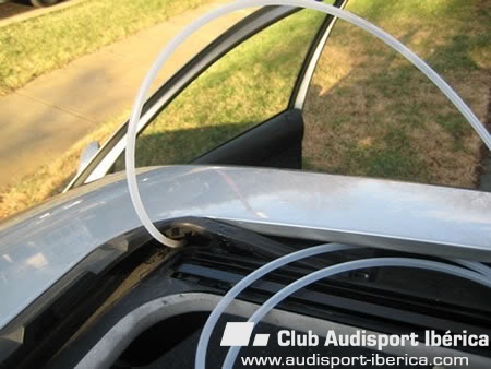

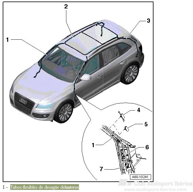

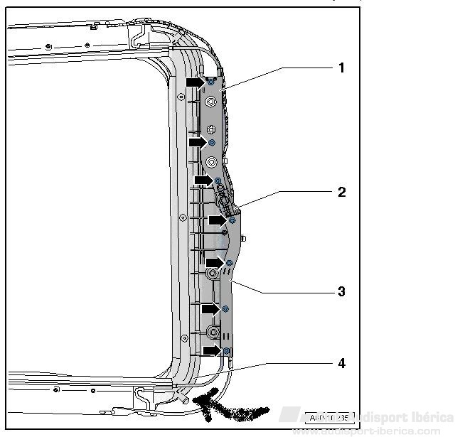

y este es el pdf...pero poco hay sobre el tema del desagüe del lado izquierdo, zona conductor.
49123848.xml_xsl=3.pdf

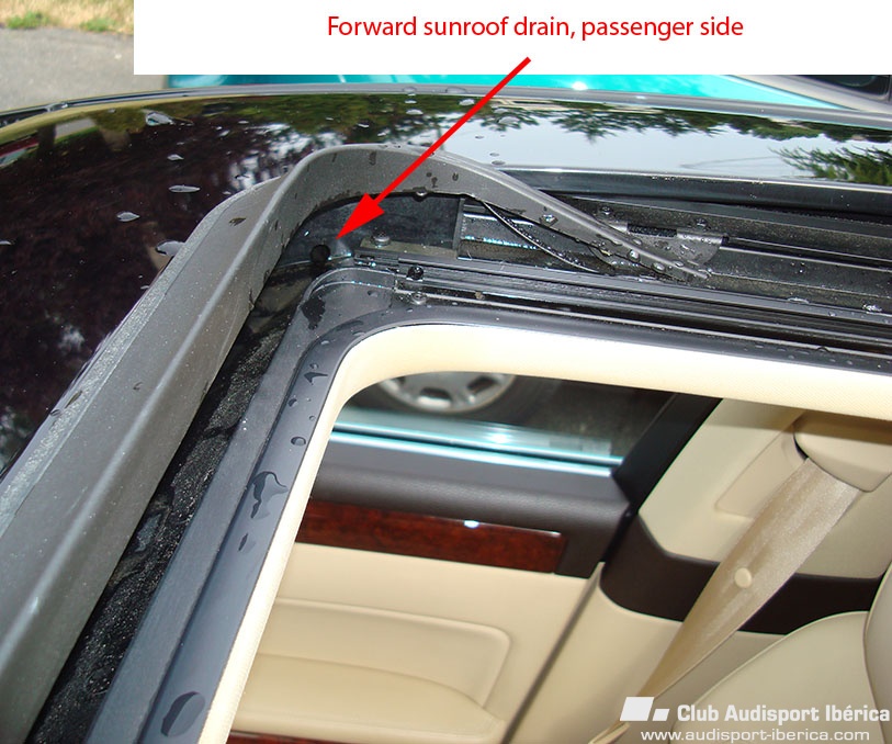

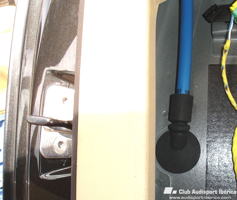

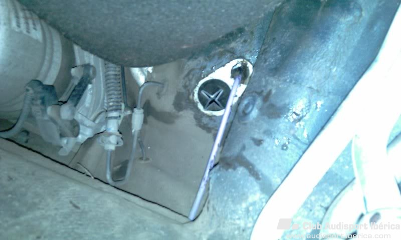

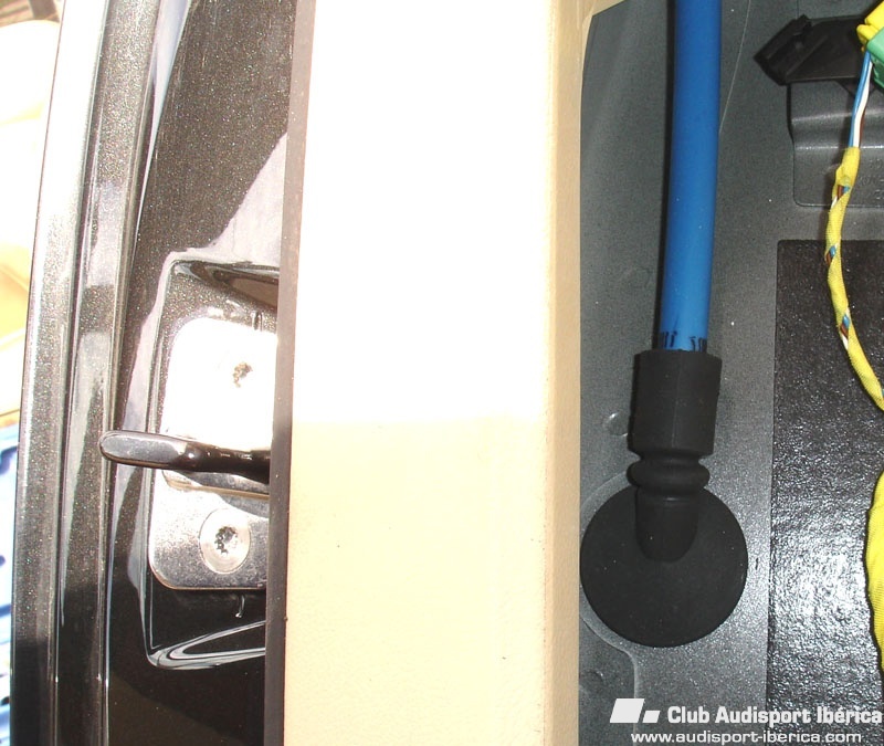

hay varias manera de verificar o desatascar eso, bien por aire o de esta manera...( las imágenes son a modo de entendimiento) en tu caso lado contrario, conductor.
pero fíjate en la primera imagen ZONA INDICADA N7
Enlace al comentario
Compartir en otros sitios web

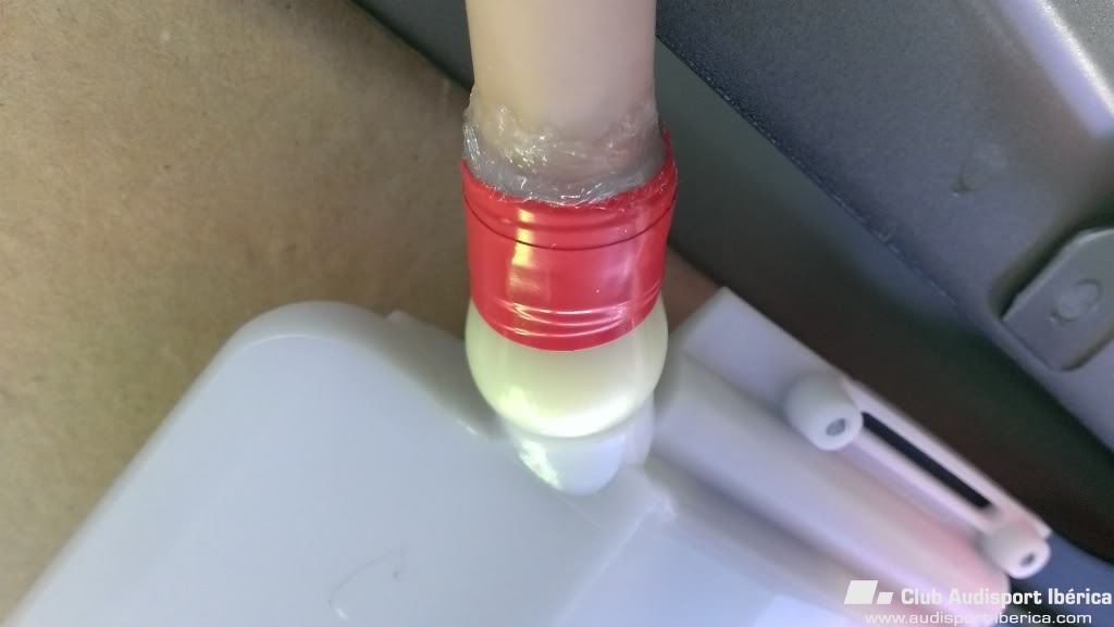

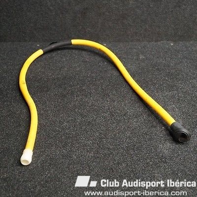

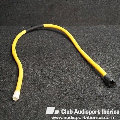

luego de ese acople..tiene que haber otro trozo de goma que este oculto en el paso de ruedas y esta seria su terminación
No creo que tengas un poro, en la goma zona terminación blanca superior, pues eso conecta en este lado del marco techo
si fuera ese el caso podrías solucionarlo de esta manera
No se que llegaron a pensar estos ingenieros, la goma amarilla tendría que haber entrado en la pieza blanca ( EXTERIORMENTE) pieza blanca (macho) goma amarilla terminación (hembra)
Pero te tocaría desmontar todo el techo, tapizado...........
Si ese acople esta mal, podría una simple gota, ir calando desde el exterior de el tubo y bajando en todo su recorrido goteando a la zona de los pies....
Pero yo me decanto mas bien por obstrucción de la ultima pieza que queda escondida por el propio recubrimiento del paso de ruedas.
Si vas a meter aire, te recomiendo que sea desde su inicio desde el paso de ruedas mejor, y con poca presión.
Suerte y ya me contaras :good:

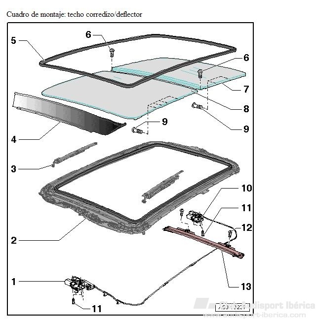

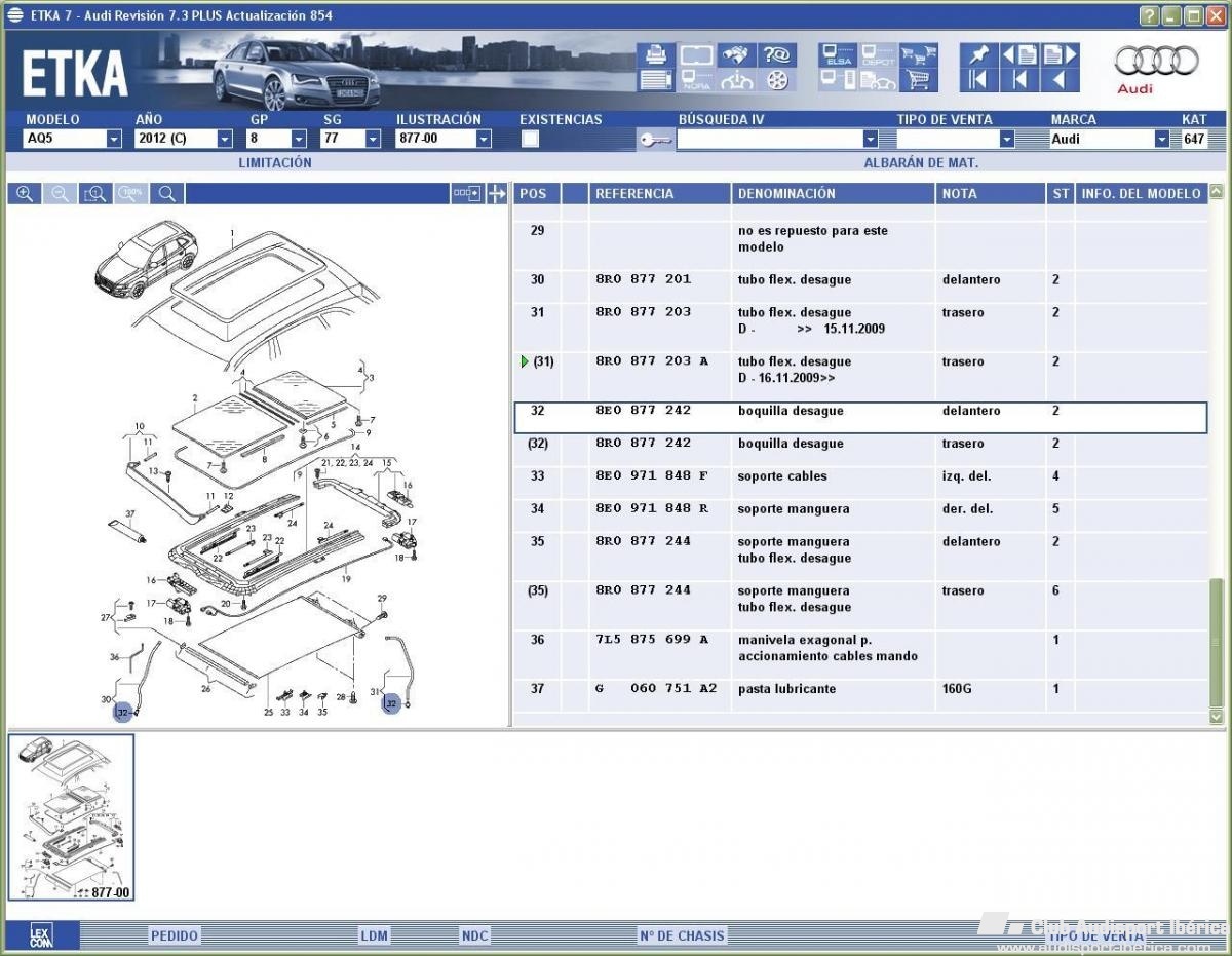

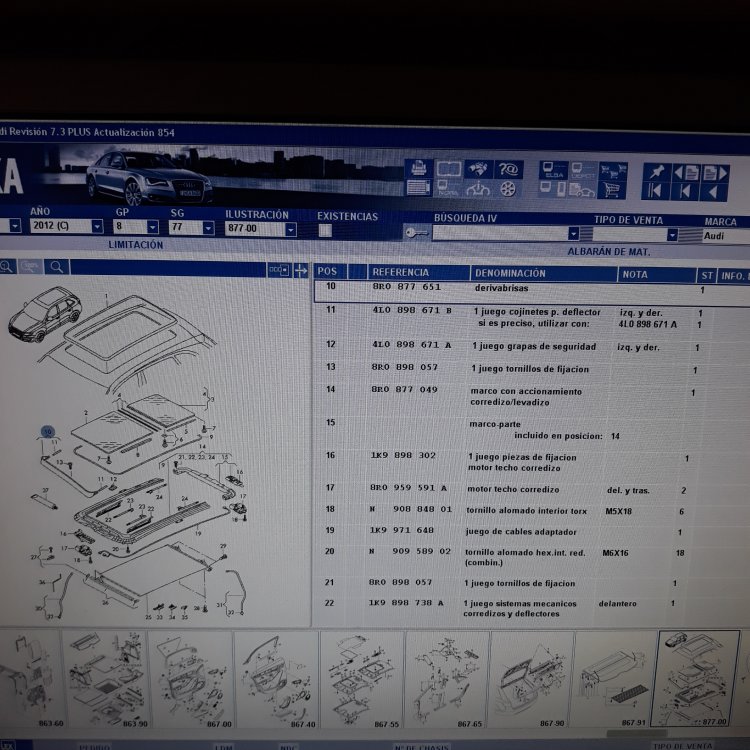

Buenas me podéis decir la referencia del número 4? Un saludo
hace 15 minutos, Raúl martinez collado dijo:
Numero 10 8R0877651
Lo adjunto por si en alguna ocasión a mi también se me estropea, ya se donde localizarlo y no dar el coñazo al de recambios😄
