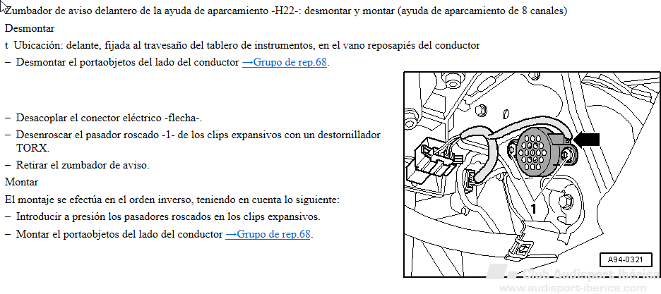

Carlisu84 Publicado 4 de Noviembre del 2016 Denunciar Compartir Publicado 4 de Noviembre del 2016 vaya que lio me hice. creo que esta encima de la guantera, pero no estoy muy seguro. Responder Enlace al comentario Compartir en otros sitios web More sharing options...
Serjio Publicado 5 de Noviembre del 2016 Denunciar Compartir Publicado 5 de Noviembre del 2016 Creo que venía donde el altavoz central, encima del salpicadero en la rejilla esa. Me suena de haber visto alguna foto. Un saludo Enviado desde mi iPhone utilizando Tapatalk Responder Enlace al comentario Compartir en otros sitios web More sharing options...
Bayde Publicado 5 de Noviembre del 2016 Autor Denunciar Compartir Publicado 5 de Noviembre del 2016 Creo que venía donde el altavoz central, encima del salpicadero en la rejilla esa. Me suena de haber visto alguna foto. Un saludo Enviado desde mi iPhone utilizando Tapatalk Gracias, veré como se quita esa rejilla y le echare un vistazo a ver si hay algo por hay. Enviado desde mi iPhone utilizando Tapatalk Responder Enlace al comentario Compartir en otros sitios web More sharing options...
Carlisu84 Publicado 6 de Noviembre del 2016 Denunciar Compartir Publicado 6 de Noviembre del 2016 anduvimos cerca pero es mas facil de lo que parece Responder Enlace al comentario Compartir en otros sitios web More sharing options...
Bayde Publicado 6 de Noviembre del 2016 Autor Denunciar Compartir Publicado 6 de Noviembre del 2016 anduvimos cerca pero es mas facil de lo que parece[emoji122][emoji122][emoji122] perfecto entonces, entiendo que esta en la parte delantera en los pies por la parte baja de la (radio). Muchas gracias Enviado desde mi iPhone utilizando Tapatalk Responder Enlace al comentario Compartir en otros sitios web More sharing options...
