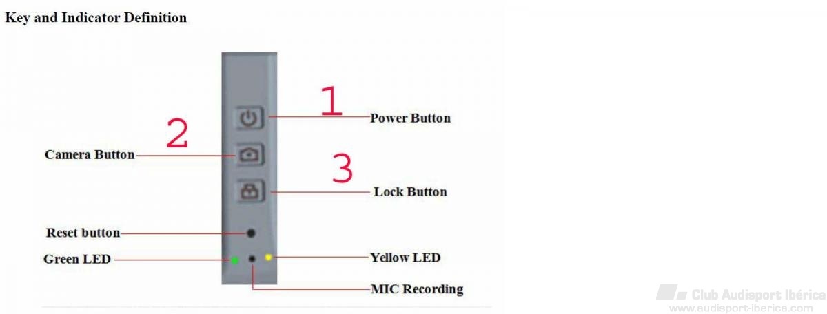

ESTE ES EL COMBO
DEJAS QUE SE ENCIENDA EL APARATO, PASADO 10 SEGUNDO REALIZAS LO SIGUIENTE
-BOTÓN 2 pulsado 3 segundos
-BOTÓN 3
-DE NUEVO BOTON 3…..15 pulsaciones
-BOTÓN 1
-BOTÓN 3
-BOTÓN 1
LOS BOTONES 2 y 3 se utilizan para desplazamiento una vez entras en el modo MENU
2 subir 3 bajar, el 1 confirmación

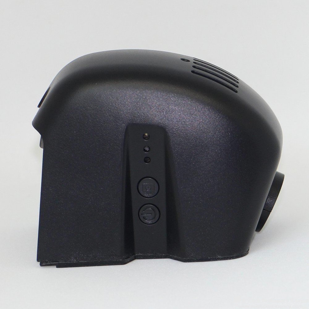

Pues nada. He desmontado todo.
Tengo la cámara conectada a la fuente. Conectada al PC con una capturadora de video (lo mismo que cuando la probé antes de instalarla). No da ninguna señal, ni imagen. Cuando la probé se encendia una luz donde los botones, ahora nada.
He probado todas la combinaciones te teclas posibles, nada.
Lo único raro es que si mantengo el botón power unos segundos hace un pequeño ruido (cric-cric continuo) que casi no se oye y es parecido al de un relé cuando falla, no se apaga hasta que corto la corriente.

upa de cuanto es la fuente de alimentación que estas utilizando?
tienes puestos los 2 fusibles de 1amp que vienen en cada cable? rojo y amarillo?
Ese ruido es normal, en la mía también me pasaba en las primeras pruebas en casa

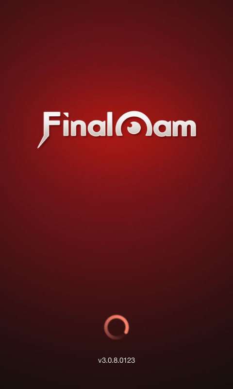

Y si puedes descarga la última versión es más estable.
Me alegro un saludo
ya he probado con ios y android, son similares, pero en ios creo que alguna función no va
la ultima versión ¿te refieres a finalcam? creo que es la última
Si, upapeto la versión que "" gestiona"" la CAMARA, si el chino te adjunto el código QR de descarga y lo instalastes pues perfecto!!
Si en cambio tu descargaste de ios, o de android, esta es la versión que hay, por eso te adjunte el enlace de descarga.
en android he instalado la que tu me pusiste
v3.0.10.0815
en ios es la de la app store 1.0.5
