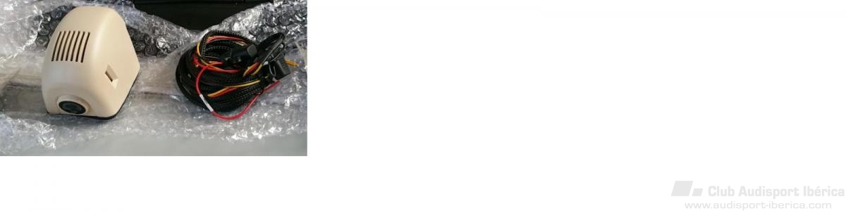

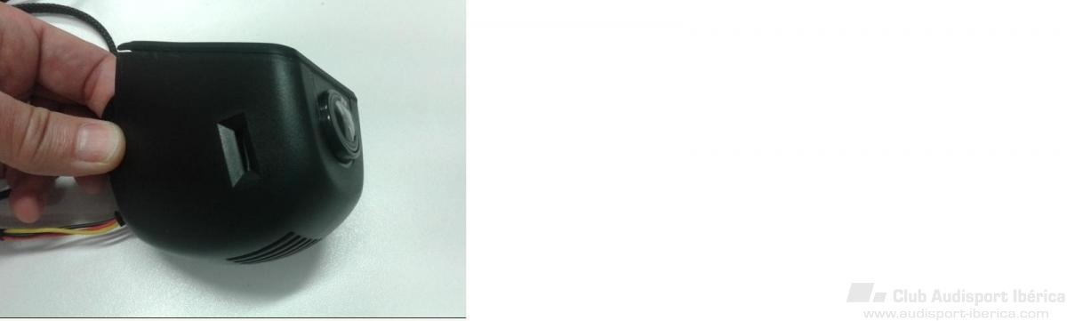

La color crema si le das la vuelta tiene la entrada SD a izquierdas si la miras de frente
la color negra tiene la entrada a mano izquierda también.
Upapeto ambas cámaras pasaron por mis manos e instaladas.

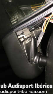

Una pregunta más, he sacado la tapa que cubre los cables para hacer una foto a la referencia. ¿La cubierta delantera hay que quitarla para poner la cámara? Si es asi ¿como se quita? ¿Va a presión?
Enlace al comentario
Compartir en otros sitios web
Inviable. ..
Tienes que retirar la cubierta y el anclaje metálico, sale todo junto.
Un cuarto de vuelta en el sentido anti horario de las agujas del reloj.
Sin presionar ni hacía arriba...petarias la luna..
Sin presionar ni hacía abajo descolgarias la base metálica que ancla con el propio retrovisor donde se aloja el propio sensor.
No requiere mucho esfuerzo es mas mañana que fuerza.

Ya lo he desmontado. Me ha costado más volverlo a poner que desmontarlo, pero hecho una vez, hecho todas. No tiene mucho misterio, es más el miedo a romper algo.
Gracias crack
Entiendo que as desmontado todo el conjunto?
De ser de esa manera, no te preocupes por que la nueva cámara para ponerla, tienes que dejar fijado el retrovisor, luego la cúpula nueva se inserta desde abajo, no es necesario insertarla como la pieza originaria, que esa por obligación, tiene que estar la cúpula y todo su conjunto.
Por así decirlo montaras el retrovisor y luego la nueva cámara y por ultimo la pieza larguero (la que no sale en tu foto) que acaba al final del techo, esa pieza yo la llamo CANAL.
Pero recuerda Upapeto que la cámara se mete luego, si intentas meterla antes con todo el bloque metálico del retrovisor, te costara sudores y puede que rompas el cristal.
Es como yo lo vi en su día....
