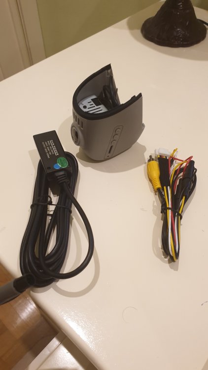

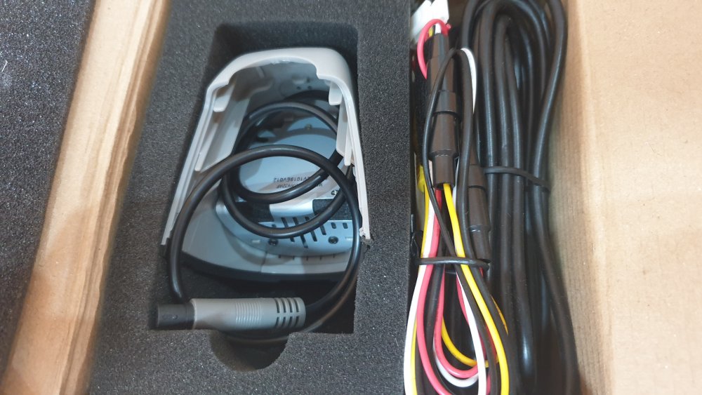

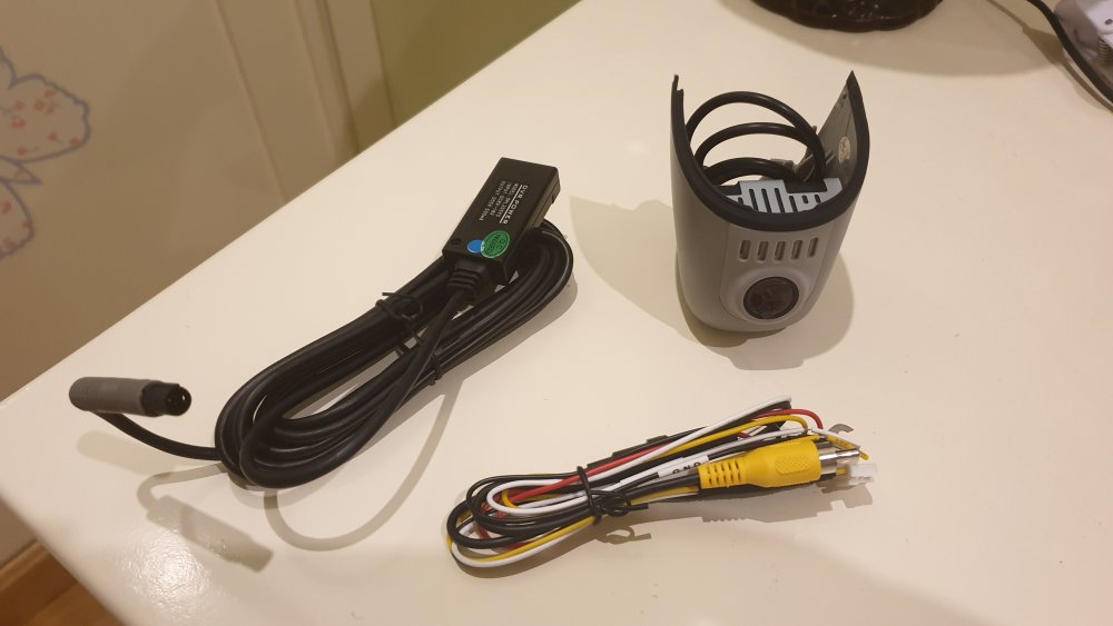

  Buenas, me llegó  esta tarde. La verdad que tiene buena pinta pero nada de instrucciones... Tiene una ranura en el costado para insertar la micro-sd y tres botones que no se para que son. Si me podéis dar algo de luz intentaría instalarla yo ... Algún tutorial o algo .. Saludos !
Bonita cámara tas agenciao!!!!!
Curiosa la caja que trae, esa con forma de pastilla ( no hablo de la viagra ehhh)
Si en el Dynavin tienes una entrada de sobras VIDEO IN, conecta el rca de la cámara y te darás cuenta para que sirven esos 3 botones.
Sin conectar el rca, según el orden desde arriba.
1sirve para desconectar el wifi, sin el, no podrás acceder a la apk que tienes que instalar en tu dispositivo móvil.
2 sirve para captura de fotos.
3 Inutilizado...
Esta secuencia cambia si conectas el RCA. Con estos 3 botones te mueves en un menú más completo que el que trae la propia apk.
Saludos y adiós.

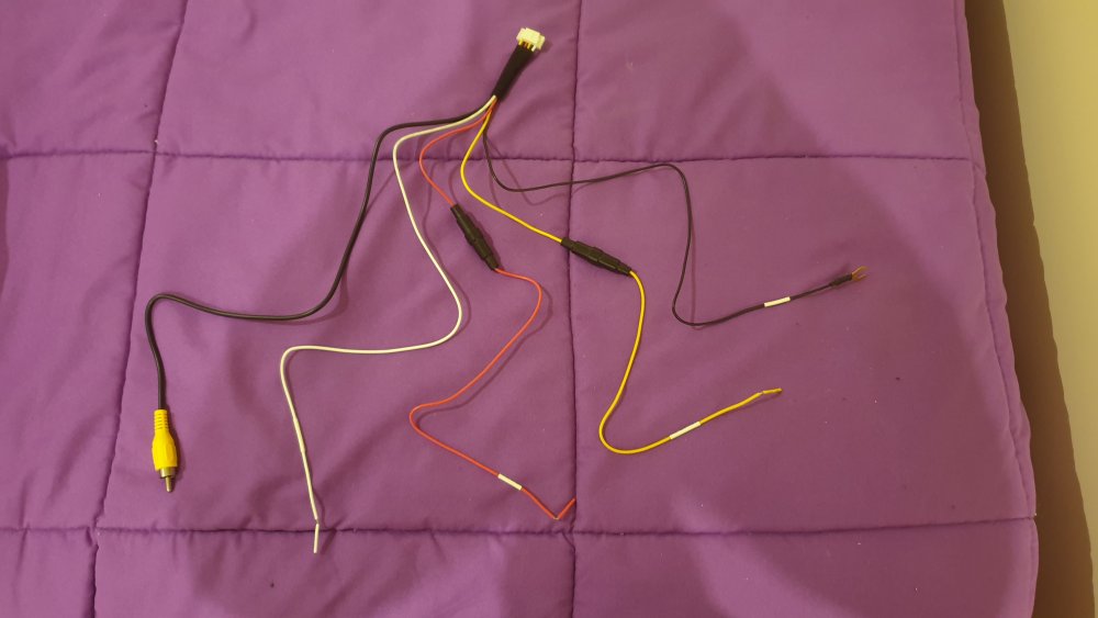

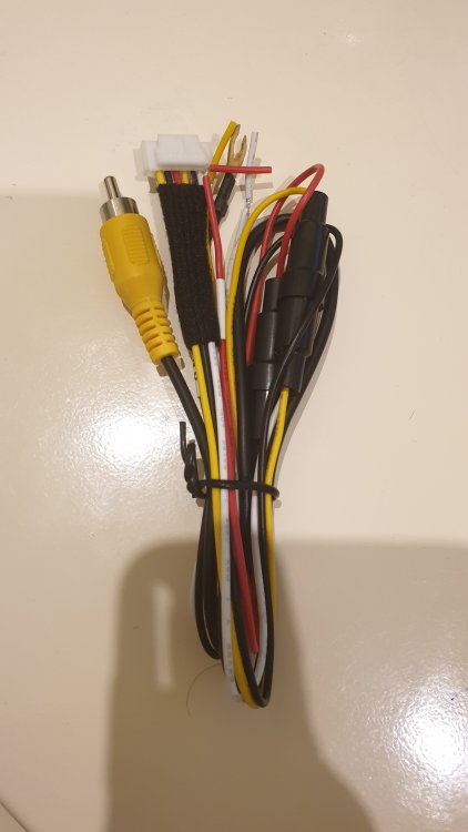

Amarillo (positivo), borne de 30
Rojo (accesorios), borne de 15
Toma tierra

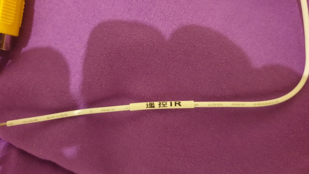

Y tengo otro blanco que pone IR, ese donde va?

Cable rojo BORNE 15
Cable Amarillo BORNE 30
Cable negro MASA, tienes 1 tornillo de la propia estructura del chasis del coche, escondido en la parte superior de la  caja de fusilera , lado acompañante (siempre y cuando bajes todo el cableado por el pilar del airbag de ese mismo lado)
Casi toda la gente lo suele bajar por ese mismo lado, a la práctica es más cómodo y el cableado te lo agradecerá.
IR=CABLE BLANCO, mi cámara no lo trae, por lo tanto ni pajorelas.
Empleando esto no tiene logica
Yo mas pienso que es un cable para hacer de conmutación entre el RCA y el reproductor (en tu caso el dynavin) como en las camaras traseras
 Mi sistema esta montado en un box con 4 entradas y una salida.
Mediante un botón seleciono cuando quiero ver la imagen de la entrada que quiero ver (en este caso la camara dash cam)
Supongo que este nuevo cable tendrá una función similar.

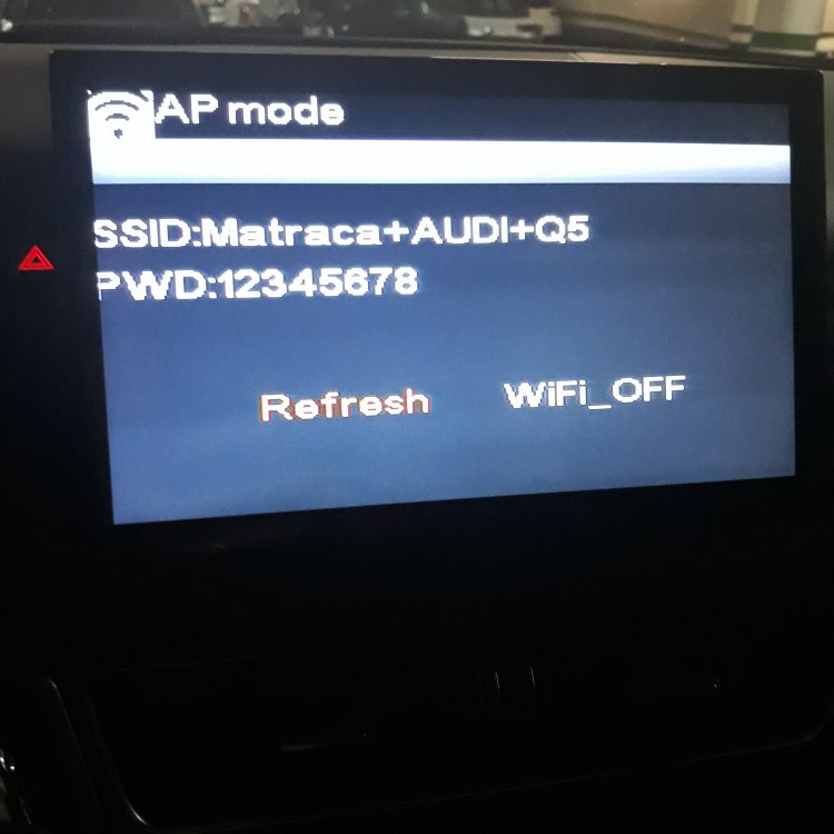

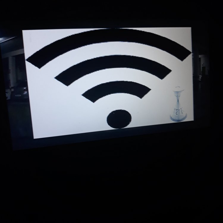

El wifi siempre lo activas por la apk, pero cuando se visualiza por el RCA, te da la opcion de conectar o no, se queda en una pantalla (emergente) ya te mostraré 1 imagen.
Si no aceptas el wifi, no pasa de esa pantalla, si lo aceptas reproduce la imagen trasmitida por el RCA.
Dame tiempo y te cuelgo la imagen
Saludos.

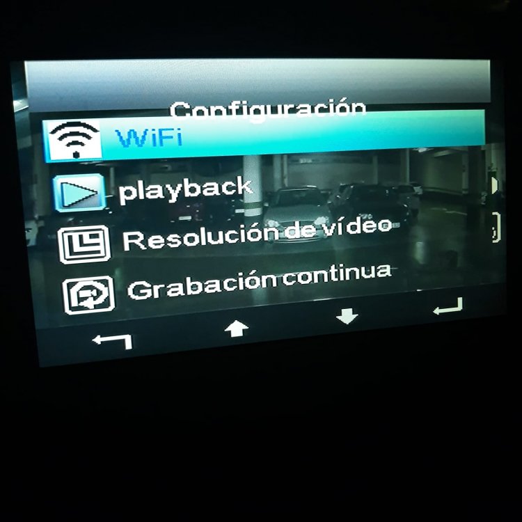

Venga y dejamos esto cerrado hoy

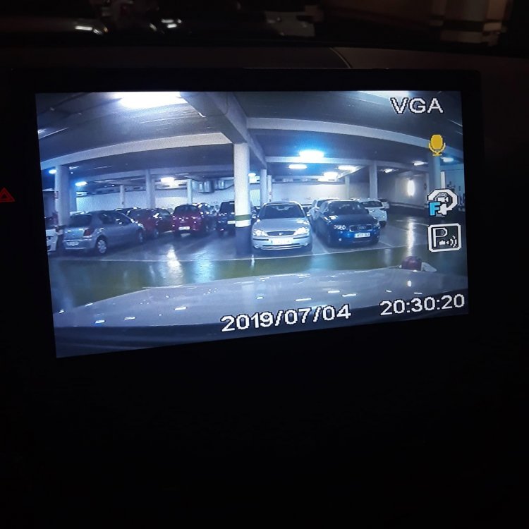

Por RCA se queda esa imagen congelada
Le das al 3er botón el de más abajo y ocurre esto
Luego lo verás de este modo
Share this post
Link to post
Share on other sites
Siempre pulsando el 3er botón, si le das al primero pero cuando ya estas en el submenu lo ves de este modo
Ahora entiendo tu IR, upapeto su camara solo tenía 2 botones, seguro que ese cable blanco es una conmutación para el wifi por RCA, para que lo entiendas si no usas la apk, tienes que desconectar el wifi de este modo, porque no pasaria de la pantalla que te mostré.
LO DICHO, SUERTE

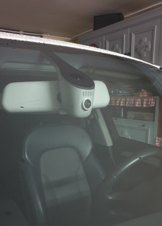

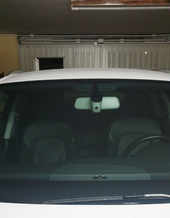

  Buenas , yo finalmente la instalé , perfectamente integrada y funcionando. Viene con wifi (utilizo app TimaCam, lenguaje en inglés)..

https://es.aliexpress.com/item/32819107975.html?spm=a2g0s.8937460.0.0.5bad2e0eT6YILz

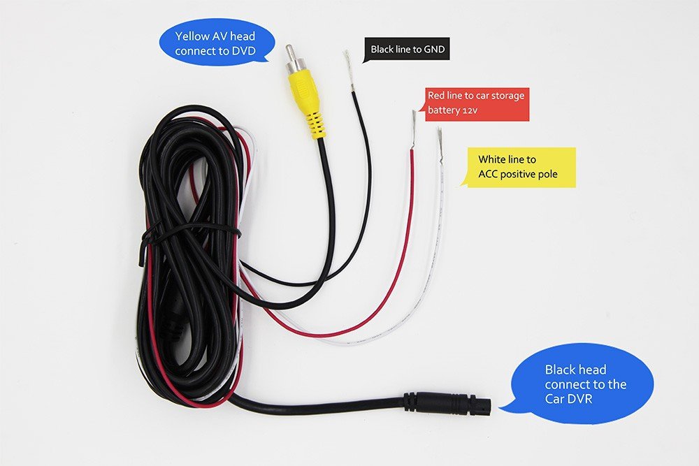

Tema de instalación, alimentar por usb???
  La mía viene con dos positivos , uno para conectar a batería ( corriente permanente) y otro a contacto ..
 1.AMARILLO (positivo); ficha marrón, busca un borne 30. Corriente continua. Sirve para
conservar la memoria, horario y del mismo modo actúa en caso de intrusión, por ejemplo te
dan un golpe al coche estando parado y empieza a grabar el tiempo que tú establezcas en la
app, luego ese vídeo quedará reflejado en la memoria de la propia cámara y bloqueado para
que no se pueda borrar.
Borne 30: Positivos sin pasar por la llave de contacto. Indica que recibe corriente permanente
desde el polo positivo (+) de la batería.
2. ROJO (positivo ACC, accesorios), ficha negra, busca un borne 15. Corriente al encender el
vehículo. Cuando conectes la llave de tu coche y la gires a ACC, la energía funcionará. Si giras la
llave de tu coche para bloquear o desenchufar tu coche, la energía se apagará. Se conecta a
una ubicación de fusible que solo se activa cuando la llave de encendido se gira a la posición
ACC ó arranca el motor.
Borne 15: Positivos pasando por la llave de contacto. Indica que recibe corriente positiva a
través de la llave de contacto (cuando la llave esta accionada, claro está). La característica de
este borne es que su corriente se proporciona solo cuando el motor está en funcionamiento.
Saludos.
