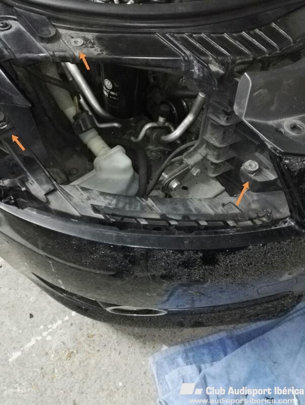

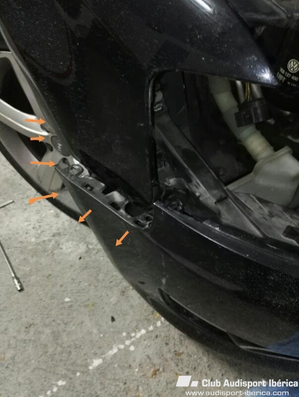

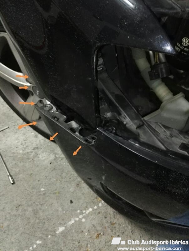

korny1976 Publicado 22 de Noviembre del 2016 Denunciar Compartir Publicado 22 de Noviembre del 2016 Adjunto pequeño tutorial de como soltar la óptica de un a3 spb del 2009, en las fotos señaló donde hay que quitar los tornillos los del foco torch 30mm y los del paso rueda de torch 20mm o25mm debajo del antiniebla soltar otros dos de torx,el único tornillo q hay q sacar totalmente del foco es el q está junto ala parrilla para poder hacer juego para sacarlo los otros dos con aflojarlos valdría pero se pueden soltar si se desea cuando se suelten los del paso de rueda y lo quitemos parcialmente con la rueda girada hacia el interior,con una linterna mirando de frente hay una tuerca de 10mm q sujeta el paragolpes esa también hay q sacarla y junto con los de abajo del antinieblas saldría cojiendo de la esquina de la aleta el paragolpes,hay q hacer un poco de juego con el foco para q salga pero sale soltamos el conector eléctrico y ponemos el nuevo foco,yo he tardado 1h y 15 min aprox,se ha cambiado por q estaba mate tras pulirlo y la otra óptica era nueva cambiada por siniestro y al intentar pulirla para dejarla igual q la nueva enpeoro la cosa Responder Enlace al comentario Compartir en otros sitios web More sharing options...
korny1976 Publicado 22 de Noviembre del 2016 Autor Denunciar Compartir Publicado 22 de Noviembre del 2016 En la primera y segunda imagen se ve donde agarra la óptica son 3 tornillos torx Responder Enlace al comentario Compartir en otros sitios web More sharing options...
