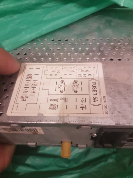

A ver. Comento.. ya tengo echa la reconversión de 1 din a 2 din y claro.. a la hora de poner los conectores de la radio me encuentro el problema de que no funcionan altavoces traseros ni subwofer.
He probado de todo y nada de nada. Alguien con el mismo problema solucionado? O alguna sugerencia???
La radio es esta
El cableado original es este
En la foto se observan 6 cables de la ficha negra. El cable amarillo y verde es de los altavoces trasero y el gris del sub.
Los 2 naranjas y el blanco no tengo ni idea. (aunque si los naranjas los desconecto la radio se apaga a los 20 segundos)
Y el marron y negro empalmado son masa.
Aqui es donde tengo la duda. Por que solo llega 1 cable por altavoz?
De la radio sale el cable azul destinado al ampli y los 2 rca's pero nada he echo pruebas de todo tipo y negativo.
Por lo demas la radio funciona perfecta ya que lleva el can-bus y hace todas las funciones bien (mandos volante, iluminación, positivo contacto...)

Si no me equivoco tu sistema es casi identico al del A4 B6 asi que el tema es sencillo, la señal para los altavoces traseros en la radio de serie la manda directamente la radio pero a traves de señal de baja (unos 4v) al amplificador trasero, la radio nueva no hace eso, envia señal de alta (los W que marque el aparato) directamente por la salida de altavoz, la cuestion es que en tu caso la salida de altavoces traseros de tu radio nueva no conecta con ningun cable de altavoz de alta del sistema de audio de tu coche, asi que nec esitas adaptar mediante un fonocar (conversor de alta a baja) la saliida trasera de tu radio nueva a la entrada del conector ISO del sistema original de tu coche, dicho asi es muy simple, la cuestion es hacerlo, tu de electricidad del automovil que tal andas??

Yo estoy en pleno proceso de instalación en un A4 B6, y he tenido que comprar un adaptador para conectar el amplificador Bose con la radio a través (en este extremo) con 2 RCA. Con este conector me funcionan todos los altavoces..

hace 1 hora, sebas1980 dijo:
A ver si podéis echarme un cable con el conexionado
buenas,
En mi caso tenia una radio como la tuya e instale una dos din como la que quieres poner.
Lo unico que hice fue darle positivo bajo llave al pin +  (creo que es verde) al lado del COM que pone remote amp Sw On. solo con eso ya deberian de funcionar los altavoces traseros
Link to comment
Share on other sites
Carlisu84, he realizado lo que comentas y nada tio, según los conectores de fábrica no veo ningún contactos positivo de llave 12v y si uno directo - y + 12v que es el que he llevado y se ha escuchado un leve zumbido y poco mas, he ido probando y nada de nada.
Paso las fotos que me ha pedido Rómulo, a ver si damos con la tecla.
