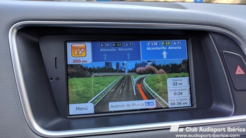

alruto Posted January 31, 2017 Report Share Posted January 31, 2017 Buenas a todos, vengo de esta sección dedicada al audi a4 B8, http://www.audisport-iberica.com/foro/topic/359893-erisin-es7455m-7-a4-a5-q5/ pero esta vez abro un nuevo hilo pero para el audi Q5. Si queréis ver todas las especificaciones pasaros por ese hilo, allí hay verdaderos gurús de las instalaciones y el amigo renas explica muy bien todo el funcionamiento y es el, el protagonista de toda esta historia. Veréis como lo han instalado, pero en el audi A4 B8, es igual que el audi Q5 , misma instalación y cableado, lo único que cambia es el marco. Es una pantalla china, (como todas), pero en general relación /calidad/precio está muy bien, no tienes que gastarte un pastizal en otros aparatos, que aunque tengan mejor soporte y servicio técnico que este, salen por dos o tres veces este precio y al final el funcionamiento es el mismo. Este lleva Wince 6.0 aunque ya está dando paso android, pero para nuestro coche lo que encontrado está muy desfasado o no ha salido nada actualizado, pero tampoco veo muchas ventajas a llevar android pudiendo hacer mirrorlink con el móvil. Unas fotos de cómo queda instalado a falta de colocar la cámara trasera, que no me ha llegado todavía. Yo estoy muy satisfecho con el aparato, aunque como podéis ver en el otro reportaje, también tiene sus fallos. Un saludo a todos. Quote Link to post Share on other sites

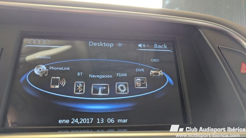

alruto Posted January 31, 2017 Author Report Share Posted January 31, 2017 Mas fotos. Quote Link to post Share on other sites

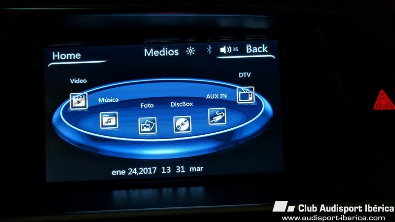

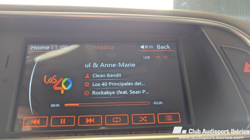

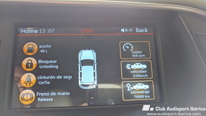

alruto Posted February 1, 2017 Author Report Share Posted February 1, 2017 Buenos días Matraca, no dispongo de Vag para hacer una lectura de la radio, pero se que la Alpine si cambias la radio por eso da fallo, pero en esta la radio es la misma y no tiene por que tener fallo ninguno, ya que lo único que hace por decirlo de alguna manera, es ponerle una capa encima del aparato que tenemos (parecido como en Android), y no toca software ninguno al ser plug and play. esta la información que saca del clima el aparato. Quote Link to post Share on other sites
