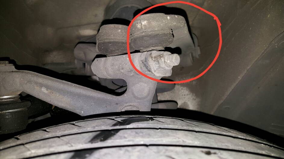

Necesito un pelin de ayuda, llevo escuchando un tiempo un ruido raro en la rueda derecha. Hoy he levantado el coche y me he dado cuenta de que hay holgura en este soporte, se mueve arriba y abajo y debería ser solo hacia los lados.
No se cuanto peligroso puede ser pero entiendo que debo cambiarlo pronto. Como se llama la ieza y donde puedo comprarla más barato. Os paso la foto es de la rueda del lado del copiloto.
Muchas gracias

El numero de referencia es : 8E0407506A Podria cambiar la ref. en funcion del año del coche pero lo más sefuro es que te valga.
Si quieres cerciorarte tu mismo tienes este catalogo de despiece online: enlace
Con eso puedes buscar en tiendas de recambios on line. Este no esta mal de precio y es Lemforder que son los brazos de origen del coche enlace

Mi bicho es un B5 Pre del 95 gasolina 1.8
Pues si sale bastante más barato que si lo compro en algún recambio
Muchisimas graciaaaaas, de cambiar entiendo que será más complicado si lo tendré que llevar pero ya me he ahorrado más de la mitad gracias a vosotros.[emoji4]

Voy a ir mirando de me paso poner la fecha.
Yo me repasaria todos esos brazos, son los primeros que cascan y no de la parte de la rotula precisamente sino del silenblock del otro lado, fijo que los tienes rajados como los tenemos la mayoria. y que sepas que para desmontarlos tiene que ir fuera todo el conjunto muelle/amortiguador y ya puestos te olvidas de los de esa parte.
