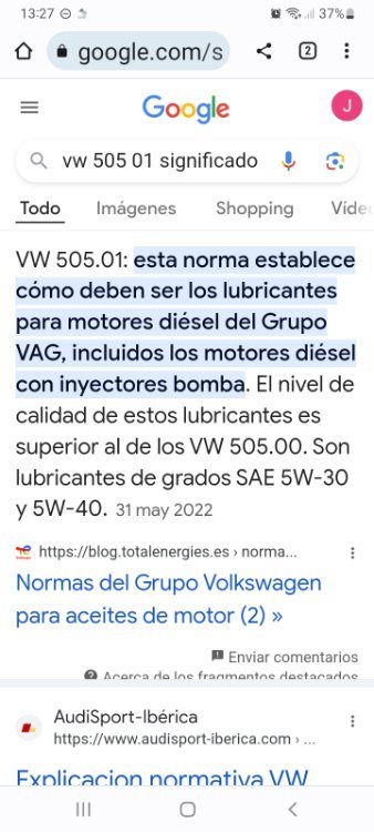

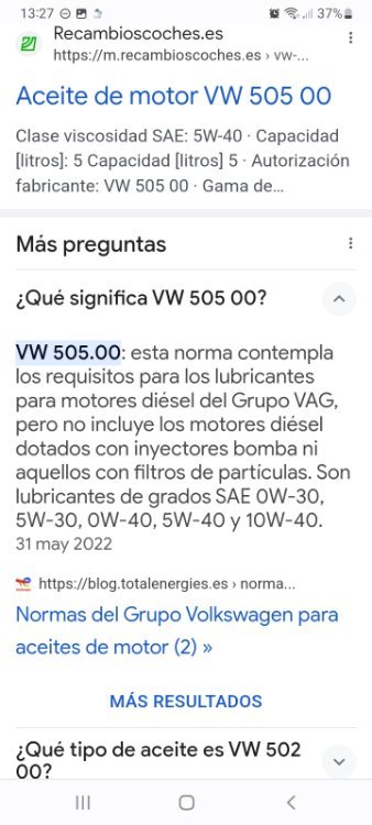

Estás seguro  que ese aceite  es para filtro de partículas?
Yo tengo entendido  que son vw 507.00-504.00

Tienes razón, sorry  , lo acabo  de ver.
Muy raro .... algo no me cuadra.

Por eso te digo que algo no me cuadra. Porque 505.00 y 505.01 no son aptos para filtro de partículas.
