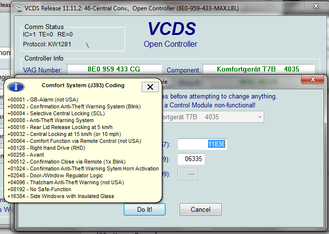

Buenas noches,tengo una gran duda,acabo de mirarle a un amigo su a4 para hacerle algunas cosas y me a sido imposble,simplemente en mi a3 entro en por ejemplo
46
coding new coding
me sale el desplegable y codifico el byte que quiro con su bit.
pero este a4 no sale asi,pincho 46
y me salen numero nada mas,para hacer en binario,no se codifica igual que el a3
esque no puedo grabar ni la codificacion original para por si jejeje
gracias

Carlisu te lo ha explicado perfecto, si no siempre queda acudir a las imágenes:
Imagina que tienes el código 11836, si quieres añadirle que se cierren las puertas por velocidad a partir de 15km/h, tienes que añadir +15 y si además quieres añadir que se enciendan los intermitentes cuando cierras el coche, añades +512.
Entonces el resultado es: 11836+15+512, así que tu nueva codificación es: 12363

gracias FrA1l3 creo que por fin me aclaro algo mas,creo jeje,lo que no me cuadraba era ya el numero que sale de serie,es como si tuviera algo ya,pero si vuelvo a sumar lo que ya tiene por decirlo asi,como se puede saber lo que ya tiene.
y en la suma de a partir de 15km que se cierre se suma 32 no 15,creo ver o creo que se te a colado un numero que no es,aun asi perfecto gracias ya entiendo algo mas,pero repito si sumo algo que ya tiene porque no lo se que lo tiene por ejemplo.
gracias
