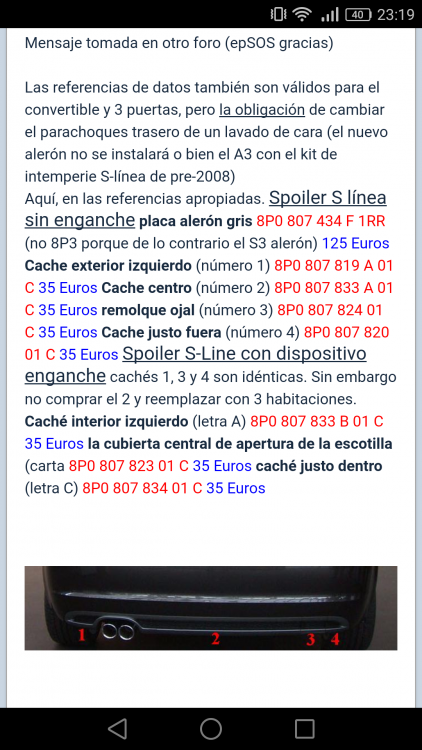

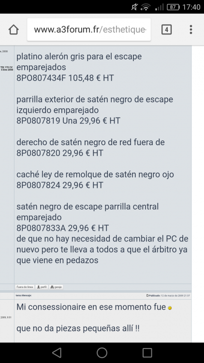

He preguntado el precio del difusor de doble salida para el sportback y son 103€+IVA= unos 124€, las referencias de las rejillas no las tengo son las que pongo en la foto pero son las del difusor de una salida nada más,he mirado el enlace pero salen muchas referencias alguien tiene o puede saber cuántas rejillas son y sus referencias para el difusor de doble escape?
y en el conce no nos pueden decir que rejillas son las que corresponden a ese difusor?

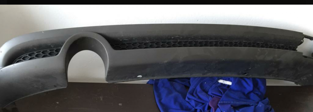

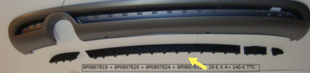

Bueno ya tengo el difusor sline de dos salidas eso si,sin las rejillas alguien tiene las referencias de las rejillas del difusor? En la última foto q puse y señale en amarillo pienso q sería la más larga y la que tendría otro número diferente de referencia? Las otras tres serían iguales otambien cambian las referencias?gracias!

Bueno tras estar en el.concesionario audi en recambios,y tras darle las ref q he puesto en las fotos me dicen que podrian ser las ref de las rejillas pero q no.me lo puede asegurar,y que la unica manera de ir a lo seguro seria con un bastidor de alguien que lleve ese difusor,asi que si hay algun alma caritativa y por privado podria ayudarme le estaria muy agradecido!?

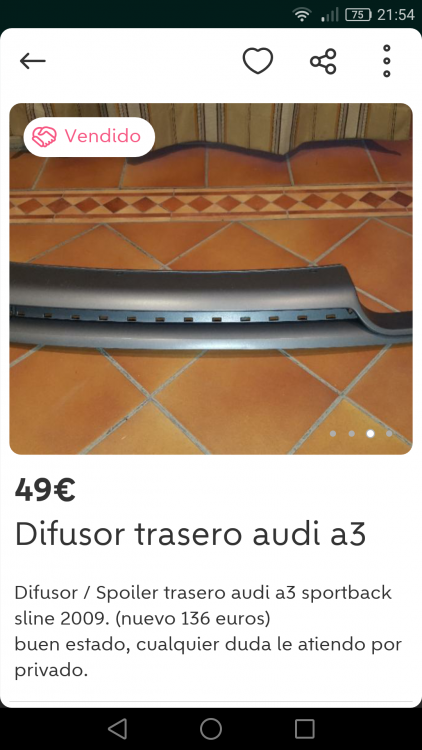

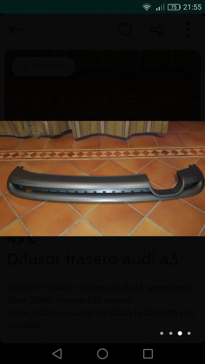

Joe me hubiera venido muy bien el.numero,pero q le paso?se mojo? Revivelo xdiosss!! Jajajaja pues yo ya tengo el difusor una ganga creo 49€+19,70de envio de doble escape pero sin las rejillas y ahi ando buscando las refrejillas aunque algo tengo por ahi casi seguro
