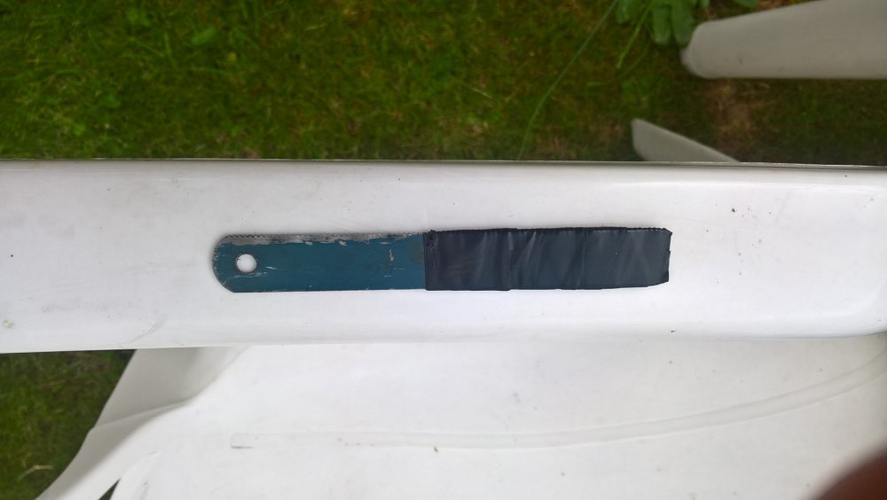

Esto fue lo que me fabriqué, limpio y sin dañar nada.

hace 1 hora, goll1974 dijo:
596fa21506ef3_WP_20170719_19_10_19_Pro(Large).jpg.0a65d8f7a09baadb790faf4f63edbc9e.jpg
Me puedo fabricar uno por probar !!!
