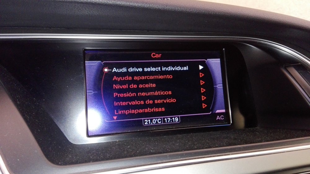

Hola, alguien que haya puesto drive selec a posteriori con vag com o odbeleven, sin boton, controloandolo solo desde el mmi. Yo lo he activado pero basicamente no noto cambio al elegir los distintos modos.

Lo active, llevo el mmi el q lleva mas botones, no es el del cochecito en medio de la pantalla y eliges el modo de conduccion. En el mio le doy al menu car y me sale la eleccion de tres modos en motor,cambio y suspension. Se a llevado el coche ni mujer asi q no lo e probado, pero si que se quedaba en el ultimo modo que eliges. Pero nose si el motor respondera al cambio, sin el boton .

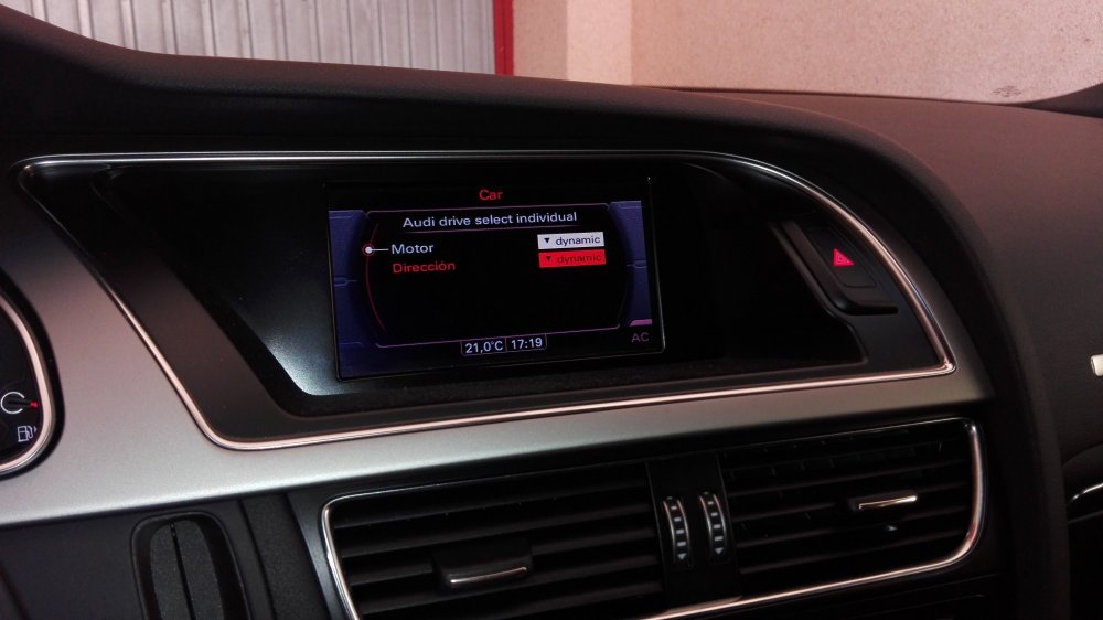

Hola! He leido algo en los post que me comentas, pero ahora lo he llevado a cabo yo y me habia perdido un poco. El coche es facelift y el mmi el 3g, lector dvd de mapas y dos ranuras sd. En el menu car ya me sale la opción 'drive selec individual' con opción de cambio en motor y dirección, los modifico y ya he salido esta noche con el coche y no noto cambio, por eso decia si necesitaba boton o algo mas.

Si es un MMI 3G necesitas el boton si o si. En este momento, en las opciones del mmi solo tienes para modificar los parametros del modo "individual" pero tu coche esta en "auto". Para poder cambiar entre eficiency-auto-confort- individual- necesitas el boton como en mi caso. En estos momentos tu coche está en auto. A ver si me explico. Cada modo de conduccion tiene unos parametros ke modifican un poco el comportamiento de motor y direccion. En "individual" puedes poner el motor, direccion a tu gusto pero como no tienes el boton no puedes alternar entre los diferentes modos, entiendes? Entoces los cambios ke estas haciendo no los notas porke no cambias el modo "auto"
Creo ke hay algun forero ke utiliza el OBD eleven (creo ke se llama) para evitar poner el boton.
Si sigues los pasos de la codificacion facelift, cuando tocas el boton, en el FIS te sale el modo de conduccion al ke estas cambiando. Se modifica la respuesta del acelerador, no tiene ese molesto retardo y sale seguido y la direccion en "dynamic" se vuelve un poco mas dura. Yo por ejemplo llevo siempre el coche en individual con la.direccion en confort "blanda" y el motor en "dinamic"

Ok! Entendido perfectamente,  he utilizado obdeleven para añadir el drive selec individual al menu car, asi se ha quedado( adjunto foto) pero claro lo que comentas tu por eso no noto cambio. En el fis tampoco me avisa de ningun cambio. Muchas gracias Toper Harly, seguiremos aprendiendo
