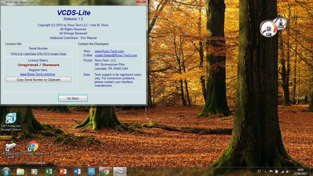

Joséwito Publicado 11 de Noviembre del 2023 Denunciar Compartir Publicado 11 de Noviembre del 2023 En 12/9/2017 a las 10:07, Je107 dijo: Si claro Esto es lo que sale Yo tengo el mismo y el mismo problema Me puedes ayudar? Responder Enlace al comentario Compartir en otros sitios web More sharing options...
Joséwito Publicado 12 de Noviembre del 2023 Denunciar Compartir Publicado 12 de Noviembre del 2023 Hola alguien me puede ayudar tengo el vcds lite 1.2 pero no lo puedo registrar En 5/9/2017 a las 11:31, Athabasco dijo: Es que para hacerlo funcionar y quede registrado hay que arrancar el scaneo de algun modulo. Supuestamente esa version del vcds 1.2 lite la has bajado de la misma web de rosstech, no esta mal decirlo para que lo sepa la gente que hay una version gratuita para cables antiguos tipo 409 los que son de color azul, lo que no se si es totalmente operativa. Tambien comentaros que no está permitido ciertos comentarios o palabras por temas de propiedad intelectual o copyright, por eso os la he editado. S2 Responder Enlace al comentario Compartir en otros sitios web More sharing options...
Athabasco Publicado 14 de Noviembre del 2023 Denunciar Compartir Publicado 14 de Noviembre del 2023 En 12/11/2023 a las 19:02, Joséwito dijo: Hola alguien me puede ayudar tengo el vcds lite 1.2 pero no lo puedo registrar https://www.ross-tech.com/vcds-lite/download/index.php Ahi estan las instrucciones Responder Enlace al comentario Compartir en otros sitios web More sharing options...

Joséwito Publicado 17 de Noviembre del 2023 Denunciar Compartir Publicado 17 de Noviembre del 2023 En 14/11/2023 a las 10:21, Joséwito dijo: El otro día me pedía 99§ En 14/11/2023 a las 10:20, Joséwito dijo: Gracias está tarde lo intento nada no puedo me da error de los driver me deja ver los fallos pero nada mas y no en todas partes Responder Enlace al comentario Compartir en otros sitios web More sharing options...
Athabasco Publicado 18 de Noviembre del 2023 Denunciar Compartir Publicado 18 de Noviembre del 2023 hace 14 horas, Joséwito dijo: nada no puedo me da error de los driver me deja ver los fallos pero nada mas y no en todas partes Eso no es error de driver, si fuera de eso no te dejaría ni tener comunicación con el coche, eso es no te deja entrar en los módulos del coche o solo en alguno por la versión del soft, es la que tenías instalada o te la has bajado de nuevo del enlace que te puse? Me suena que había que hacer un registro con un mail también.... S2 Responder Enlace al comentario Compartir en otros sitios web More sharing options...
