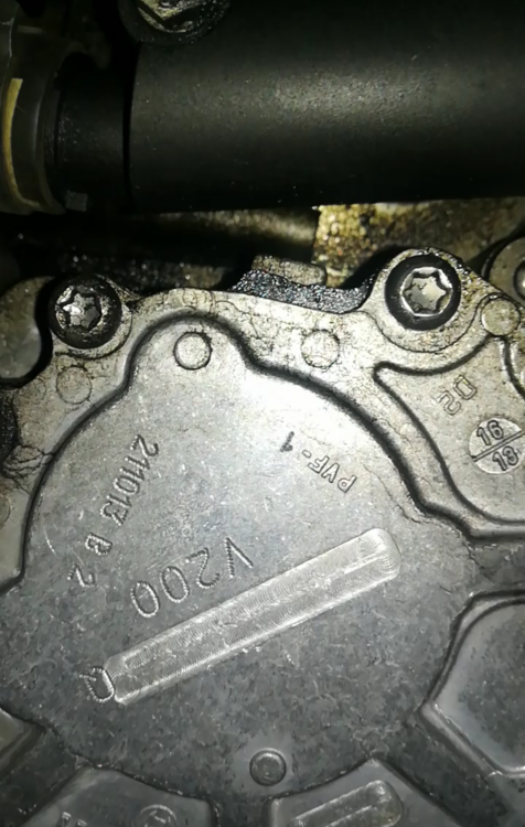

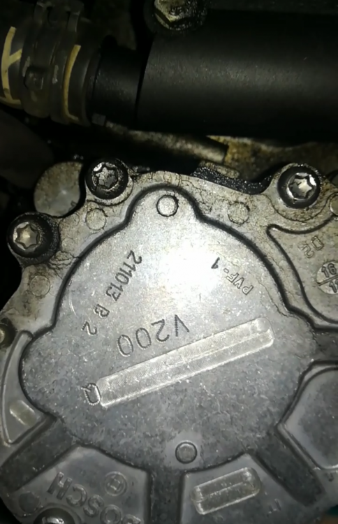

Hola compañeros,
Llevo tiempo con fugas por la Bomba Tándem, la referencia de Audi es: 038 145 209 Q y si no me equivoco dado que no veo la referencia de la bomba si no la desmonto me imagino... la de Bosch es la F009D02799.
Decir que mi coche es un 1.9 TDI 105cv motor BKC del año 2004.
Estado mirando que venden Kits de reparación con el conjunto total de todas las juntas, (decir que en estos más de 12 años de coche nunca se le hizo nada a esa bomba) concretamente en la empresa
http://abreradiesel.es/ donde he visto en varios hilos que lo han pedido ahí.
El precio son 37€ + IVA más otros 7€ + IVA de transporte, ósea unos 55€ por todo puesto en casa.
Alguien por la zona de Madrid uso este KIT? Lo llevo algún taller cercano que lo hicieran? Precio? Etc… Para que me comente la experiencia?
Igual podría hacerlo yo, pero con estas cosas no me gusta si puedo evitarlo a no ser que el precio sea más caro de 250€ que vale nueva en una Bosch que preguntado con descuento claro.
Saludos

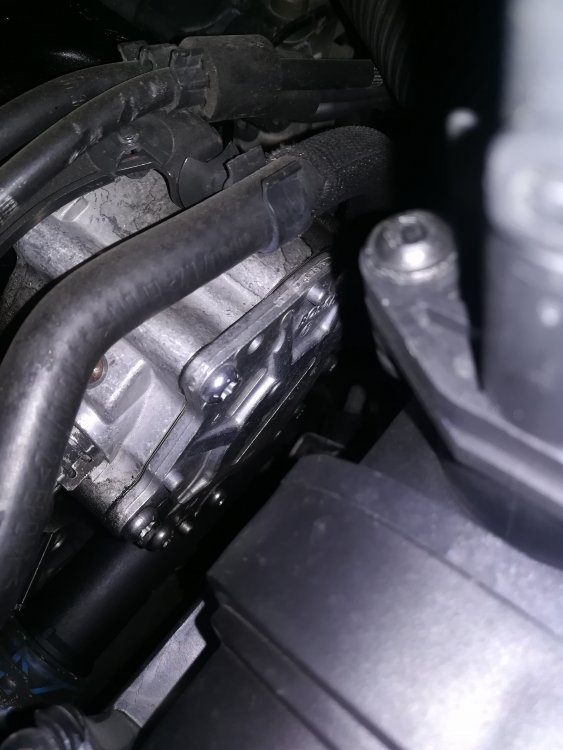

Decir, que el maguito que va con el Gasoil es como si se fuera desaflojando poco a poco del "pitorro", y comentar que la zona de la caja de cambios esta siempre manchada de aceite/Gasoil, como esta todo sucio puede ser una mezcla de todo.
Mi idea es esta tarde, darle vien en la zona con KH7, dejarlo actuar limpiarlo a presión y ver si puedo ver mas concretamente por donde lo pierde.
