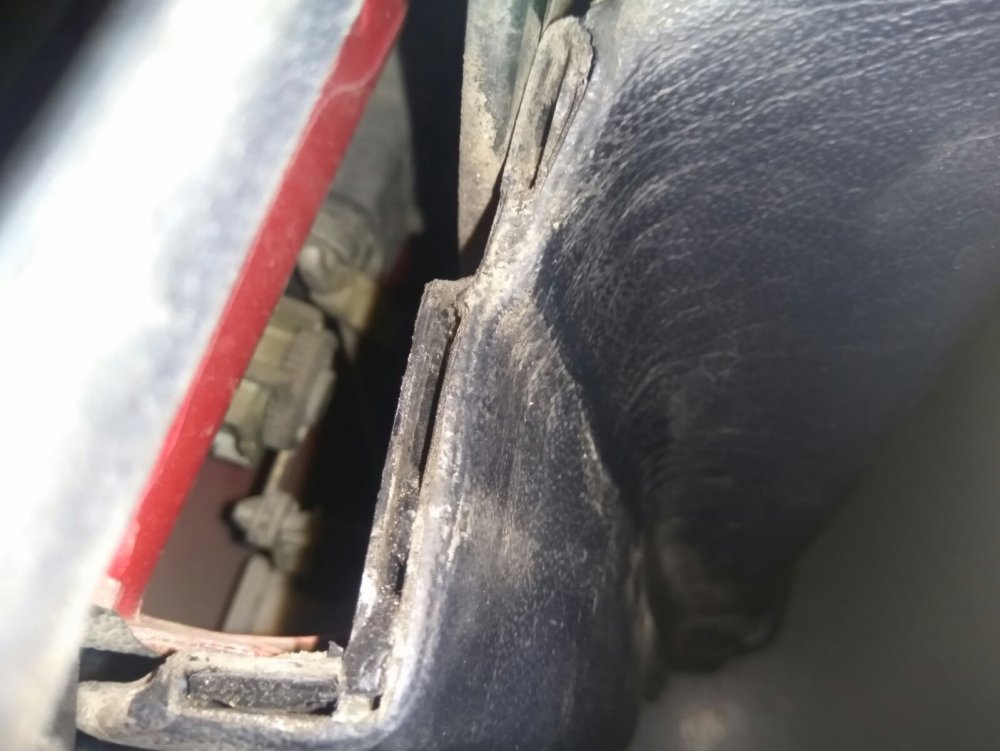

El cierre centralizado de mi coche no funcionaba para la bajada, había que cerrar las dos puertas manualmente. Para abrirlo, si funcionaba. Me he pegado así años. Es curioso que a cortos periodos ha ido, pero lo mismo iba un día y dejaba de ir otra vez. Yo ya estoy acostumbrado a dar la vuelta al coche para cerrar.

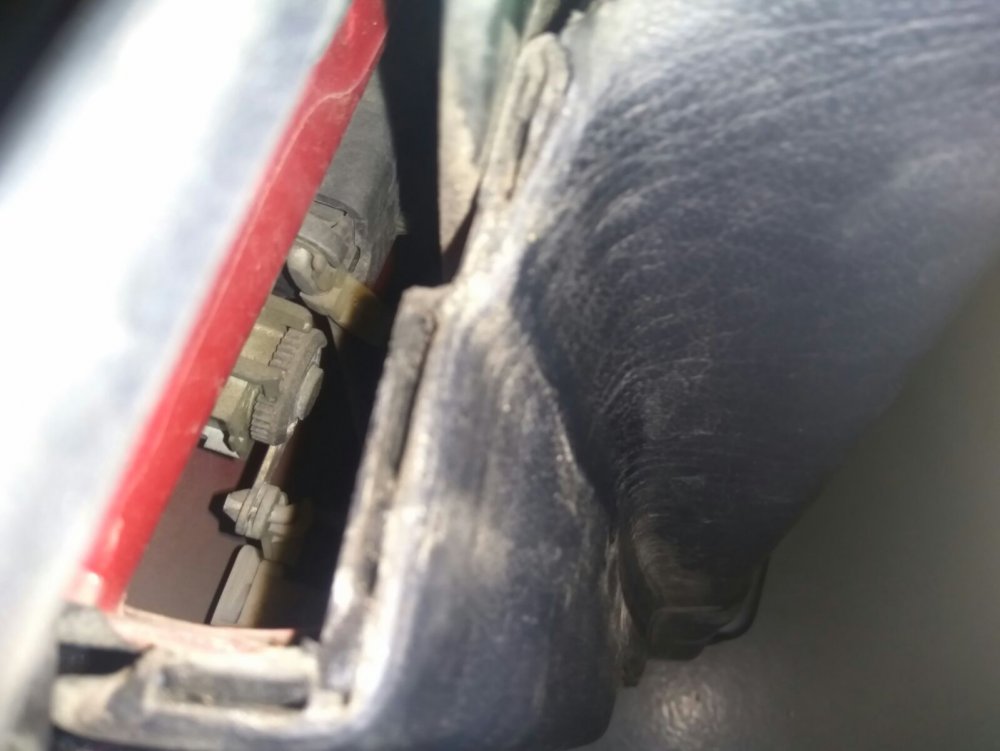

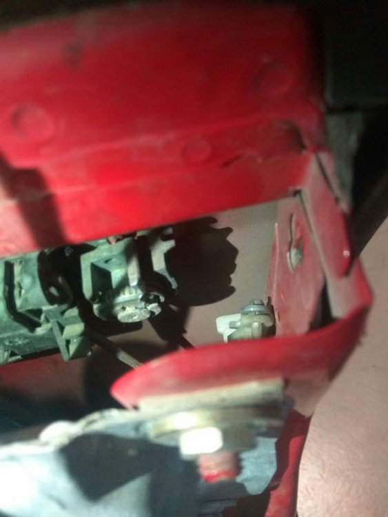

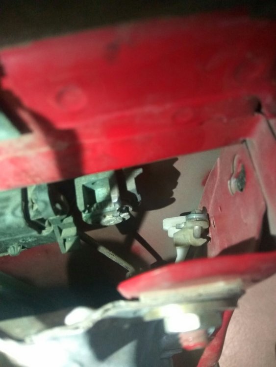

Hace unas semanas se jodió la cerradura del copiloto, por lo que esa puerta no se podía cerrar con la llave, así que bajábamos el pitorro manualmente y portazo, tras haber cerrado desde el piloto la otra. Pero al día siguiente nos encontrábamos a veces la puerta abierta y nos empezamos a mosquear. Bueno, ayer me dio por desmontar la puerta y mirar lo de la cerradura, ahora al menos sé que pieza tengo rota (os adjunto foto). Mi primera pregunta es dónde puedo conseguir una pieza así. Con eso la parte del bombín quedaría resuelta.
Por otro, estuvimos probando el cierre, activando manualmente el circuito (con la misma boca, insuflas o absorbes aire), y ciertamente creemos que el problema puede estar en el relé que activa la "orden" de cierre de puertas cuando le llega la info. O puede ser un problema de la bomba que no transmite el aire cuando tiene que succionar para bajar de una puerta a otra. Por otro lado, nos vimos incapaces de, al montar otra vez la puerta para seguir otro día, conectar la sierga de la manilla a la vez que dejábamos un poco de recorrido para que el pitorro pudiera subirse o bajarse. Total que dejamos la manilla de dentro sin poner (el copiloto tendría que salir bajando la ventanilla y abriendo desde fuera), todo esto es temporal hasta que el finde me ponga a tope con ello.  EL PROBLEMA  llega cuando esta tarde he pasado por delante del coche y las dos puertas estaban abiertas. Habíamos detectado que la bomba de vacío hacía resistencia, y cuando bajabas el pestillo manualmente a veces te lo rebotaba hacía arriba al rato, de hecho por eso fue que me decidí a  arreglar el bombín, pero no lo hacía con las dos. Qué puedo hacer al menos para que el coche no me abra las puertas solas?  Puedo estar teniendo que dar la vuelta, teniendo que abrir desde fuera el copiloto, pero no puedo tener un coche que se abre solo.

LAS DOS PRIMERAS IMÁGENES SON LA PUERTA CON BOMBÍN CORRECTO, LAS OTRAS SIN LA PIEZA ROTA (la cual tampoco apareció)

Con respecto a la pieza que falta en la puerta lo mejor es que consigas alguna en algún desguace.

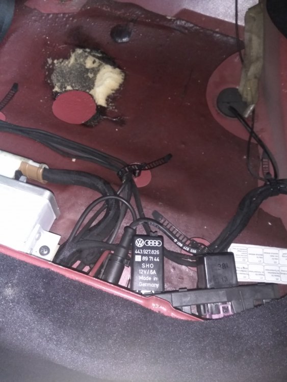

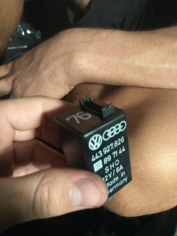

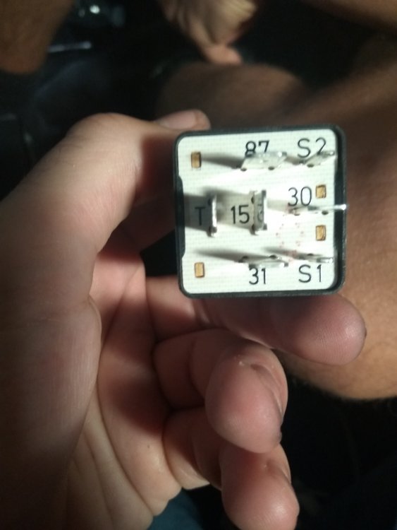

Hola.
Según año, montan diferentes bombas neumáticas, pero la mayoría llevan dos relés que son los encargados de recibir la señal de la cerradura de la puerta y hacer funcionar la bomba, antes de cambiar los sacarlos y limpias los contactos, a malas se pueden sustituir.
Si el vacío del sistema está bien, las puertas al abrir y cerrar envían señal a la bomba neumática, el problema está en esta.
Un saludo

Donde encuentro estos relés, debajo del volante?
