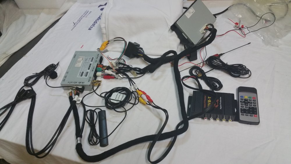

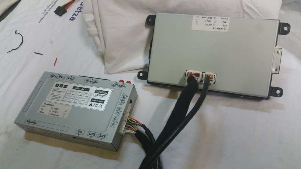

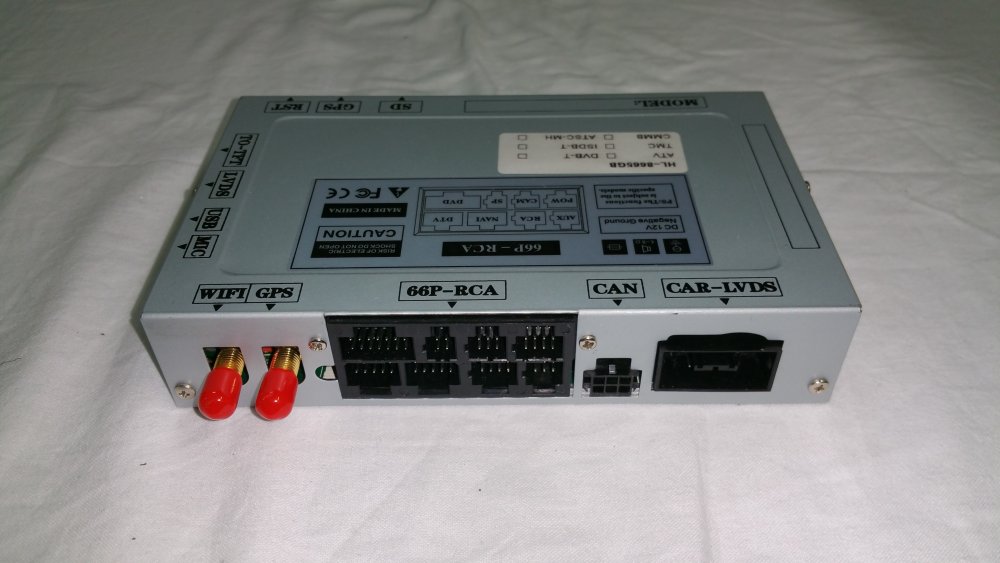

Buenas.
Pues eske creo ke lo tienes ke conectar en el otro extremo de ese cable. La pantalla y ese cable no tienes ke kitar. En el otro extremo tendras un conector redondeado de 4 pines y es ahí conde tienes ke conectar la interface y de la interface saldrá otro cable ke te vendrá en el kit al mmi. Al menos los ke yo he tenido eran así. La pantalla no hay ke desconectar ni desenchufar a no se ke kieras poner otra pantalla. Tienes ke desmontar el MMI y hacer las conexiones ahí. No tienes instrucciones? Ke modelo es?
Enlace al comentario
Compartir en otros sitios web
Toper Harly muchas gracias por ayudarme,el multimedia tiene una pantalla de 7"la cual es tactil y es la que estoy interesado en poner ( te pongo la descripcion) : http://asiacaraudio.com/es/audi/690-radio-dvd-gps-android-444-hd-quad-core-audi-a4-b8-a5.html ,los muy graciosos ahora ponen solo vehículos sin navegador original y cuando lo pille no lo ponia (mi coche tiene navegador original)de todas formas no habia pensado de donde venia el cable original de 21 patillas que supongo sale del mmi quiza tenga mas opciones desde ahi,lo miro y me informo a ver,aun asi sigo agradeciendo la ayuda
Editado por rikytaun
Blus tiene razon. La pantalla ya tienes la ke trae la interface. Lo de la fibra optica tampoco lo entiendo. Eso lo hacen para ke la conexion sea mas rapida y no haya interferencias. Tu el MMI original no lo tienes ke kitar, lo ke hay ke hacer es integrar la int3rface con el MMI y ke las 2 funcionen al mismo tiempo y tu eliges ke ver en la pantalla, el mmi con radio original, musica etc o el nuevo inerface con lo ke te traiga ke seguro tambien es musica, tv, video o lo ke le kieras meter.
Por lo ke veo, tienes ke sacar el MMI y desmontar el conector gordo ke viene desde el coche y conectarlo al gordo hembra negro ke te trae la interface y despues el negro gordo macho al mmi otra vez. De esa forma haces un ladron y interconectas las 2 interfaces, la original y la nueva.
A ver si encuentro un video ke vi hace tiempo y te lo pongo para ke veas como lo conectan.

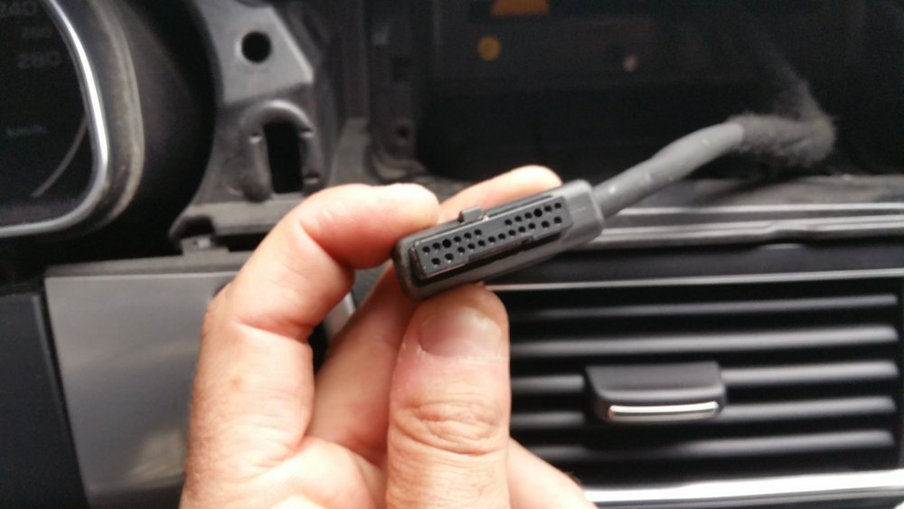

blus - a5  No quiero utilizar la del coche pero necesito su conexion de cable para que la imagen del mmi del coche se vea por la pantalla multimedia que he pillado ,pero su salida es diferente tiene 22 patillas y la entrada del multimedia tiene 10 patillas....necesito hacerla compatible ,bien sea por adaptadores ,tarjetas ,interfaces o pelando y estañando una vez sepa su configuracion........es muy jodido de entender pero de verdad que lo intento.

Mirate este video a ver si te ayuda en la conexion. En el minuto 1:40 apar3c3 lo ke te digo.
De todas formas si integras la pantalla nueva con la interface la vieja no te hará falta. Si dejas la vieja lo ke metas de la interface nueva no se te va a ver porke no soportará la mayor resolucion. Con esa interface tienes ke irte a mas resolucion de pantalla. Por eso te la trae.

Tienes que poner la pantalla nueva si o si creo yo y como te dice tooper, estos sistemas funcionan cob el mmi de la casa, conviven con el y tu utilizad el que mas te guste, pero creo que no vas a poder "anular" el mmi de serie y que solo utilices este nuevo

blus-a5  .quiero poner el equipo multimedia con su pantalla de 7" táctil pero me enfrento a 2 problemas.
1-audi a5 tdi3.0 240cv finales 2007 con navegador y mmi2g(este problema significa que se hizo una instalación de la casa especial para este sistema en vez de ser de cable cobre es fibra)
 no existe nadie que fabrique multimedias para este sistema.todos los que he visto son para los modelos sin navegador y sin fibra,el multimedia que tengo lo pille por error para los modelos sin navegador y fibra .pero he comprobado que podría funcionar como auxiliar ,anulando el cableado de  altavoces que viene en el multimedia(ya que el mio es fibra) ,sacando la corriente de otro sitio y sacando un rca out del multimedia que se conectara al rca in del coche asi soluciono el sonido,
esto no significa que funcionara la parte mmi ,no sera táctil y las funciones del mmi en el multimedia tampoco ,seguirá igual ......pero puesto así ganaría un multimedia con todos sus sistemas funcionando bien lo cual la ganancia en el coche seria maxima....el problema del sonido estaría arreglado.... ahora queda el de imagen
2-el problema de imagen,   necesito visualizar la informacion del coche( mmi,navegador de serie,auxiliares etc) que tiene el coche y actualmente se visualiza por la pantalla original del coche de 6,5",la imagen llega por un cable que tiene 22 patillas y se conecta a la pantalla original, este cable es el que tengo que hacer compatible para poder conectarlo a la entrada del multimedia comprado que tiene 10 patillas ,(esta conexión es la típica de coches que vienen sin navegador o vienen mas pelados)
el cable de 22 patillas pienso que solo lleva información de imagen a la pantalla original , por lo cual tengo que adivinar como configurar los cables para sacar la imagen y hacerla compatible a la entrada del multimedia, es la única forma de poder meter  el multimedia ,se que saldrán problemas pero hasta que haya uno que me deje en un callejón sin salida seguiré.
