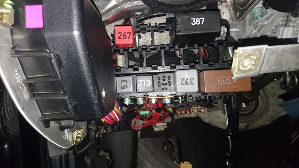

BEEiTCH Publicado 12 de Octubre del 2017 Denunciar Compartir Publicado 12 de Octubre del 2017 Hola. El limpia trasero me va a saltos o tirones, aparentemente creo que es el relé. Según lo que he leido es el 229 pero en mi coche no está. Es del 2000. Responder Enlace al comentario Compartir en otros sitios web More sharing options...
Gonzalob5 Publicado 31 de Octubre del 2017 Denunciar Compartir Publicado 31 de Octubre del 2017 me sumo a la duda. aunque yo pensaba que seria del mismo motorcillo o juntas. lo gracioso es que si le doy para que eche agua el limpia va perfecto pero si solo le doy para que se mueva, va a tirones.. cosas raras de la vida jaja S2 Responder Enlace al comentario Compartir en otros sitios web More sharing options...
sata Publicado 1 de Noviembre del 2017 Denunciar Compartir Publicado 1 de Noviembre del 2017 A mi pasaba algo parecido en un avant y era resultado de una fuga de agua dentro del motorcillo que gripo la biela que mueve el limpia. Lo abrí, lo desoxidé y volvio a funcionar. Antes de dejar de moverse del todo iba a tirones. enlace al brico. S2 Responder Enlace al comentario Compartir en otros sitios web More sharing options...
