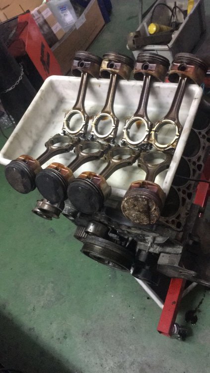

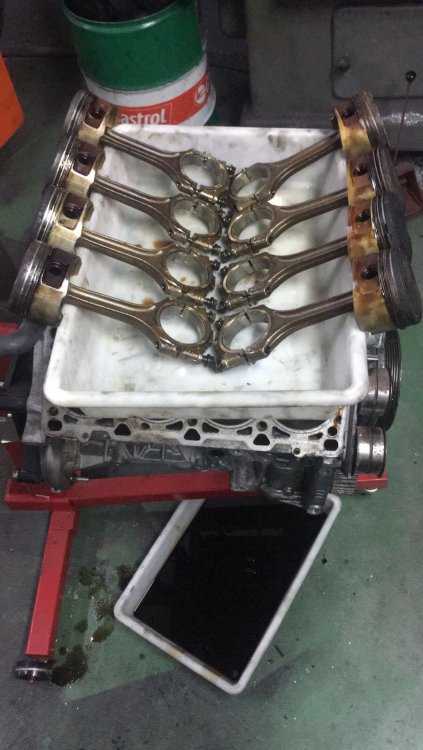

Gracias chicos. Os pongo unas fotos de los pistones fuera previo  a su limpieza
