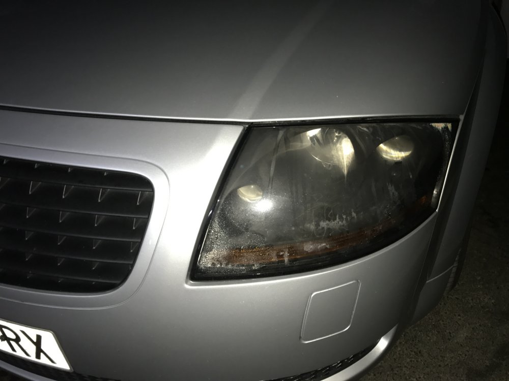

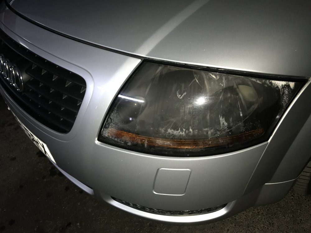

Buenas chicos ya llevo un tiempo con mi TT y no puedo estar más contento con la adquisición de este precioso coche, ahora mi único inconveniente es que los faros están sucios por dentro y uno de ellos hasta con humedad en ellos que por cierto son de xenón .Alguein sabe quien los repara y donde los venden a buen precio de segunda mano
muchas gracias ante todo

Buenas Frank74, lo primero que deberias comprobar es si la tapa que tienen está bien cerrada, yo tenia el mismo problema de que les entraba humedad y estaban muy feos, pero el precio mínimo que encontré fueron 400E cada uno.... así que lo que hice fué comprar dos normales. desmontar los que tenia xenon (uno de ellos estaba quebrado por el filo y por eso les entraba agua y no lo veia, alguien me daria un "toquecito") es bastante fácil desmontarlos, tienen unos clip de hierro que salen con facilidad y después les das con una pistola de calor por el filo y salen tirando, lo limpias todo bien y al cerrarlos puedes comprar el pegamento especial que llevan o puedes hacer como yo, que para asegurarme la estanqueidad les puse silicona de acuario, un bote vale entre 6 y 8 euros y te da para los dos faros tranquilamente y sobrará.

Hola. Cuando limpies el faro ten cuidado de no presionar demasiado las superficies de los proyectores. Tienes que usar alcohol isopropílico que se evapora sin dejar marcas. Si pasas una gamuza no frotes, es mejor que presiones para que se pegue la suciedad a la gamuza.
Lla superficie interior del criital-plastico del faro es muy delicada. No la frotes pues te quedará marcada, realiza la técnica que te he comentado para los proyectores.
Saludos
