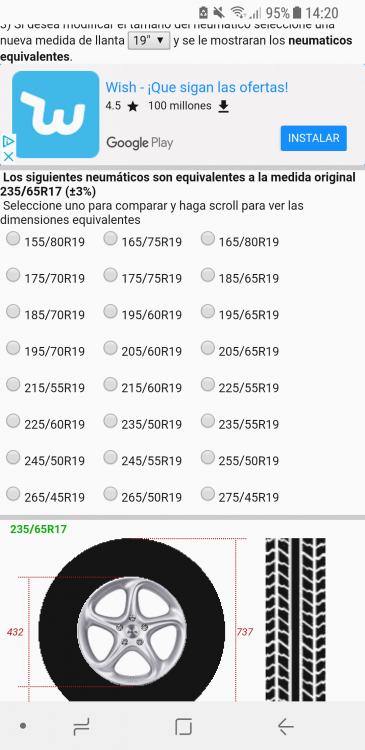

hola compañeros quisiera saber si puedo poner las llantas que os adjunto no se si valen o si pero las gomas no, algo de ayuda me vendría de cine gracias
tengo estas
y quisiera poner estas

Hola, son 5x112 asiq si te valen
Lo que no te valen son los neumaticos. Busca en internet una tabla de equivalencias de meumaticos, pones tu medida completa y la llanta a la q quieres pasar, en este caso 19" y ya te da las posibles alternativas

hola compañero lo he puesto y me sale todo esto, entiendo que puedo comprar esas llantas y poner cualquier neumatico de los de la tabla?

Hola,
Antes de nada tendrás que comprobar el ET de tu llanta y el de la que quieres comprar, viniendo de un A5 no lo tengo claro, no se qué ET admiten los Q5 puesto que no llevo mucho con él y todavía no he tocado nada de ruedas, a ver si algún compañero te puede decir algo.
También las pulgadas de la llanta, puesto que si es muy ancha tampoco te entraría o te puede rozar con las aletas.
Lo que comenta Larufo 5x112 es la tornillería que tampoco se cuál es la del Q5 pero por su respuesta entiendo que es esa.
En cuanto a las gomas puedes poner cualquiera de las que dices por equivalencia del diámetro total, pero tendrás que poner una acorde a la anchura de tu llanta, que veo por ahí alguna 155 :frusty:

Jejeje, pues se me ha olvidado otra variable, que es el buje.
Supongo que entre A5 y Q5 serán iguales, pero tampoco lo se.
Intenta sacar una foto del interior de una de tus llantas donde suele venir toda esta información, luego con eso contacta con el vendedor y que te confirme si coincide todo (el ET y la anchura de la llanta podrían diferir ligeramente, pero en ese caso tendrías que asegurarte que te entran preguntando)
Lo más fácil es que el vendedor te mande también una foto del interior de alguna llanta para ver si viene esa información.

Buenas tardes, la equivalencia esa que has puesto no te sirve de nada en la itv o con la guardia civil.
Te cuento, en la ITV no te ponen ningun problema (En extremadura) si solo se ha modificado el 10% del tamaño o sea que si tienes una 235/65 r17 podras poner como maximo una 245 o 225 en cuestion de altura si llevas 65 puedes poner 55 si pasas a llanta 18. Eso en cuestion de ITV.
En cambio si te para la guardia civil y no aparece en las carasteristicas del vehiculo las ruedas que les has puesto te van a multar (y no se si inmovilizar el vehiculo) aunque normalmente no te miran los neumaticos ni la documentacion a la vez.
Tambien con la modificacion de la ley de trafico, cualquier modificacion de ruedas, espejos, y otros accesorios hay que pasar una ITV extraordinaria como cuando pones el enganche.
Espero que te sirva de ayuda.

Bueno pues mas o menos ya te han ido dando un monton de respuestas. Todas ellas validas
Cambiar de llantas o neumaticos no es algo tan sencillo como ver el mercado y elegir las que mas nos gusten
Tienes que tener claro que tienes montado y despues buscas equivalencias "homologadas" para tu vehiculo. Quiero decir, que de esa lista que pusiste de posibles equivalencias de tu llanta. No te vale ni la mitad.
Donde mejor te pueden informar de ello es en las estaciones ITV
Has de tener en cuenta el diametro y anchura total de la rueda que tienes ahora, neumatico incluido. No se puede variar mas de un % que especifica el constructor. Por eso digo que no te valen todas las que pusiste

En 9/1/2018 a las 15:21, kilop dijo:
Efectivamente, yo tengo 255/45 R20

En 10/1/2018 a las 21:32, cuco007 dijo:
Buenas cuco, el porcentaje de variabilidad es un 3%. Y siendo permitido esto en itv, no hay base para denunciar al reglamento general de vehiculos ya q es una reforma autorizada

Ten en cuenta que para saber si un neumático es o no equivalente, además de respetar el 3% de tolerancia en la medida del diámetro, debes considerar que el índice de carga y velocidad que figuran en la tarjeta Itv, son los valores mínimos que deben tener.
