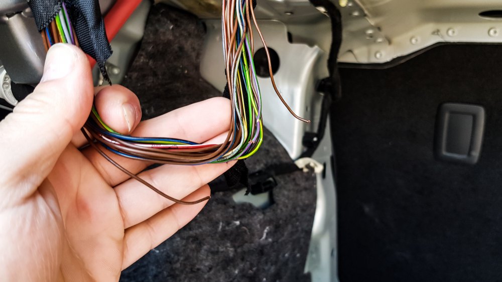

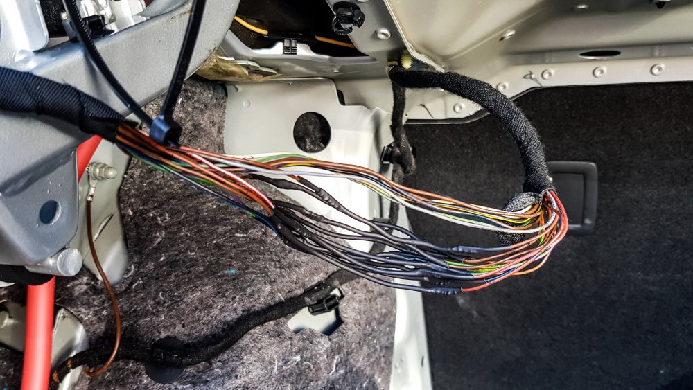

Javito Publicado 14 de Marzo del 2019 Denunciar Publicado 14 de Marzo del 2019 Me uno al club! el miércoles fui a meter una bolsa al maletero y se me quedó una cara de tonto... dije que ha pasado que no abre? Le eche la bronca a mi novia que tenía las llaves, que que habia hecho, y luego caí en la cuenta jajaja el mazo de cables lleva 18 cables de los cuales 1, el del pulsador partido, 10 a punto de partirse y 7 correctos... el cable vale 180 más iva, y a parte del precio el cable va desde el maletero hacia alante y preferí empalmar antes que desarmar medio coche ya que por lo que pude ver pilla el sensor de regulación xenón, sensores de parking, etc... así que empalmados y a ver lo que dura... Una vez así, encontrado con cinta de trapo y después de darle mil vueltas los deje por donde iban ya que es donde menos se mueven... Saludos! Responder

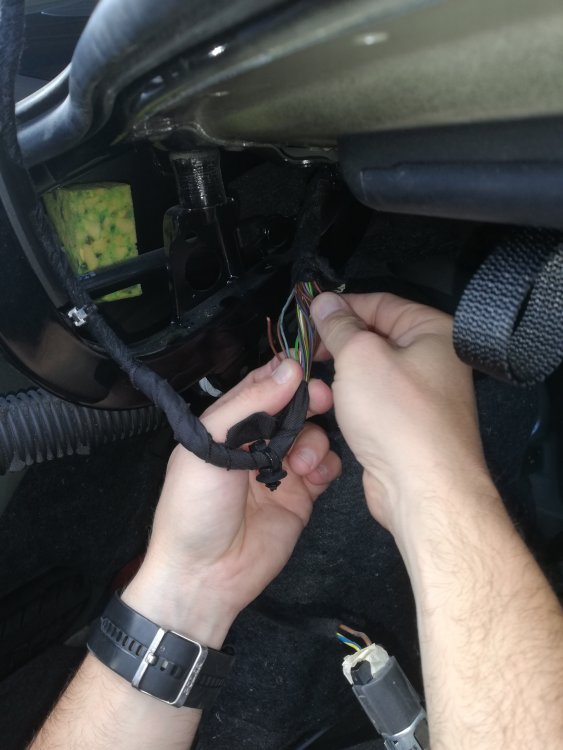

notraH Publicado 18 de Julio del 2019 Denunciar Publicado 18 de Julio del 2019 Pues nada... Ahi esta la cuestion. Todos los cables pasan x lado izquiedo para quitarlo es fácil..... Dos grapas arriba Dos tornillos en las argollas Quitar el plástico de la parte trasera interior que dsle tirando hacia arriba Abatir asiento y ahi solo sacarlo Y el plastico de la bisagra que sube que se quita la grapa de arriba y listo Responder

Melèndix Publicado 28 de Marzo del 2023 Denunciar Publicado 28 de Marzo del 2023 En 28/2/2023 a las 19:14, Melèndix dijo: ¿Encontraste el mismo problema? El siguiente soy yo... en breve desmontaré para ver qué hay. Me respondo a mi mismo con la solución por si puede ayudar a alguien más y también porque la luz antiniebla trasera falla: Encontré los cables pelados en mi A3 SEDAN de 2015. Una vez desmontado el guarnecido izquierdo del maletero para acceder a ellos y poder repararlos y colocarlos en una posición diferente a la inicial para que no se vuelvan a rasgar, las luces e intermitentes vuelven a funcionar sin problema. El único problema que no se ha solucionado es la luz antiniebla trasera, pero que no está en los pilotos del portón del maletero, sinó en el piloto de la aleta trasera izquierda (creo). No conseguimos extraer el piloto de esta aleta, parecía que lo íbamos a romper. ¿Alguien sabe cómo podemos desmontarlo para ver si se ha fundido la bombilla? Gracias!! Responder
