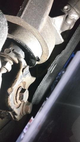

Hola he visto que me gotea aceite por el silentblock del brazo suspensión del  lado copiloto. Sabe alguien que es,que tengo que arreglar y cuánto puede costar arreglo.
No sé si el silentblock es hidráulico, me ha parecido que el caucho tiene una grieta. Gracias

Hola el lunes fui al mecánico y me levantó el coche y solo gotea el aceite por silentblock, que será algún aceite que tiene,que le observe y que si sigue tirando que le cambiamos. Al ver la pieza he buscado por internet y parece ser que es una soporte hidráulico de la suspensión,de ahí lo del aceite, supongo. Que opinais? Es grave? Sabéis precio y tiempo que se tardaría en arreglarlo?
Os dejo fotos de donde es .
Gracias

Hombre,  esta claro que está cascado, con lo cual hay que cambiarlo, Al perder el aceite ya no hace bien su función.

Cambiar el brazo completo es más recomendable. Eso sí , el apriete del tornillo hay que hacerlo con el coche apoyado en el suelo.

A mi se me sigue haciendo raro, veo la foto y yo, sin saber lo que has dicho de soporte hidraulico, diria que es el propio amortiguador, pero claro, la foto no es tampoco especialmente reveladora, pero vamos que yo lo cambiaria, eso si, no tengas mucha prisa que no es nada peligroso.

en el brazo grande inferior (el arqueado) lleva liquido hidráulico y puede fugar. Los otros brazos de suspension llevan silentblock macizos de goma.
Yo creo que va a ser mejor cambiar el brazo entero.
respecto al asunto que apuntaba antes sobre la posibilidad de que fuera el soporte motor: esta plataforam (b8 y a5) llevan el soporte anclado lateralmente al subchasis y si fugan puede caer aceite en esa zona. De hecho yo tuve que sustituir un soporte y manchó esa zona.
