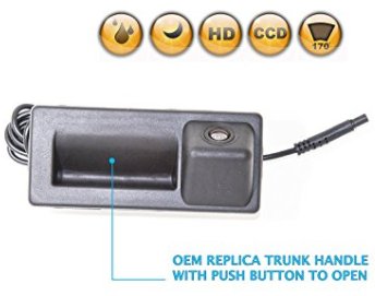

Antonio, deberías asegurarte que el plafón donde va la cámara también tiene el pulsador para abrir el maletero.
En la foto que adjuntas no se aprecia si lleva este conector o no
Pues ni lo había pensado, estoy mas con el tema del mirror link, la verdad que no creo ni que haya usado el botón del tirador, pero la verdad no me apetece nada quitarle esa opción, brrr sabes si hay cámaras que lo tengan para nuestro modelo ?,  sino le pondría una a la luz de la matricula que son baratas o vería si se puede adaptar al tirador original, muchas gracias, ni lo había pensado.
Enlace al comentario
Compartir en otros sitios web
Haberlas las hay, pero a prisa y corriendo solo he encontrado unas que vienen junto con el interface.
Es solo cuestión de buscarlas que seguro que las encontramos sueltas
El único inconveniente de las que van integradas en una de las luces es que por lo visto la imagen no queda centrada en la mitad de la pantalla y queda un poco lateral, pero eso es todo . . .

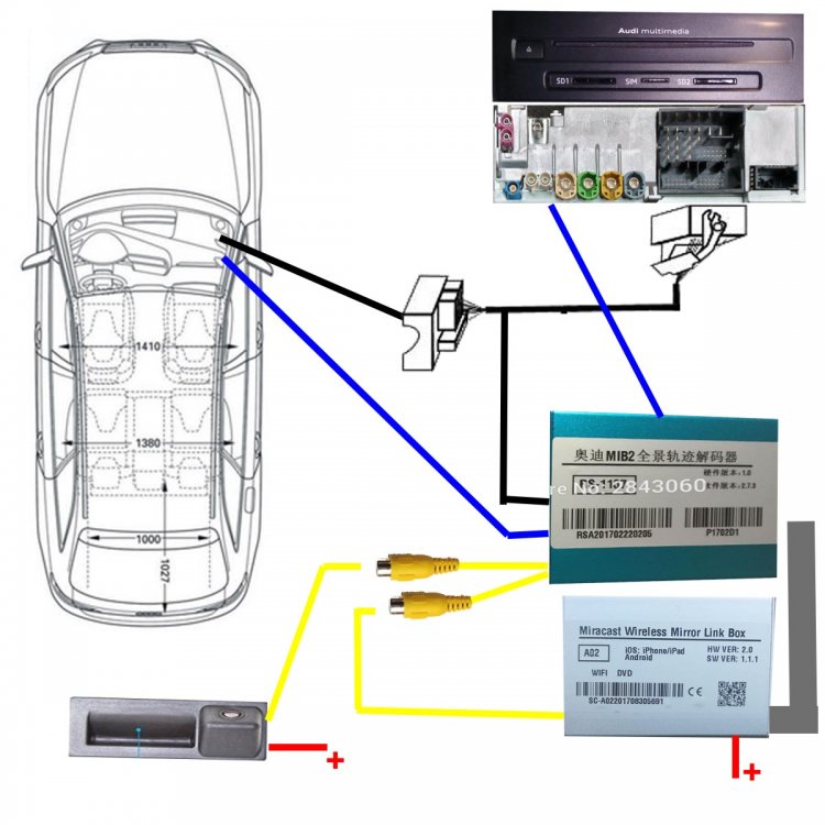

he comprado el interface  y la cámara, el interface es el mismo que buscaste tu ( el que pone MIB 2 ) el cual tiene entrada para dos cámaras, una trasera que se activa con la marcha atrás y te pone las lineas, y la otra entrada de vídeo para la cámara delantera, en esta entrada se puede conectar un aparato de mirror link o cualquier aparato que tenga salida de vídeo RCA, el aparato mirror link  se conecta por wifi al tfno y el sonido iría por la entrada Aux de la guantera central del coche, creo que se puede seleccionar  esta entrada de vídeo pulsando dos veces la tecla Nav por lo que he leído pero aun no estoy seguro y por eso estoy con ello y no he comprado el mirror link, lo seguro es que se puede conectar un mirror link o cualquier entrada de video conectando el sonido por el AUX, cuando le pregunte por si se podía conectar el mirror link me dijo lo que te pongo  abajo "
"And you're right for either mirrolink or a front camera to connect our interfaces unit. And sound of miracast mirror link should go through car AUX.
Price of mirrolink device is USD60 each.
la idea en proyecto es llevar la senal de vídeo de la cámara delantera que sale del interface que he comprado  a la guantera apoya brazos del centro, poner ahi el mirror link y alimentarlo  con el USB de la guantera y dejando el teléfono en la misma guantera con la salida de audio al AUX de la misma guantera,  luego ya una tarifa plana en el tfno o en la sim del coche  y a ver Netflix...o Movistar..etc
He visto algún vídeo de alguno que se ha puesto el Apple TV conectado cambiándole la alimentación al apple TV por DC...
si todo esto sale rana le pondría la cámara delantera, como dicen por aquí esto esta aun  in progress.

tambien podrías poner un selector de vídeo e intercalar el mirror link con la cámara delantera para cuando aparcas, lo importante era encontrar poder meter vídeo al MMI
también se podría instalar el mirror link junto con el interface que he comprado y alimentarlo ahí dentro de la guantera frontal donde esta el MMI , creo que seria mas fácil y se vería menos y quedaría el tfno solo en la guantera central del apoya brazos conectado al AUX. en fin muchas ideas todavía, me gustaría saber que pensáis porque a lo mejor ya me estoy volviendo loco.

A lo que surge ahora mi pregunta, conectar una señal de video a la entrada de cámara delantera supondría que el famoso VIM ( Video in Motion ) nos caparía la imagen cuando el coche esté en movimiento ? o por esa entrada se lo saltaría ?
Voy a ver si puedo hacer un esquema gráfico para que lo veamos clarito clarito
Un saludo Antonio

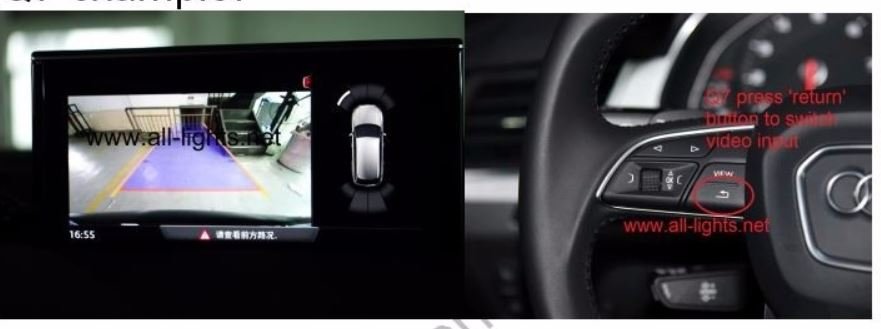

Yo tengo el VIM activado con el OBD 11 pero no se si haría falta para la entrada auxiliar.
Por lo que  yo entiendo el interface del MIB 2 se codifica  con los dip switches  que trae y con el botón de flecha hacia atrás del volante vas pasando hasta obtener la entrada de la cámara frontal o mirror link.
aquí dan bastantes explicaciones con un modelo similar, el lunes le preguntare de nuevo al vendedor
