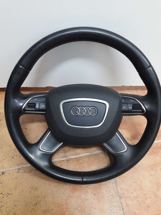

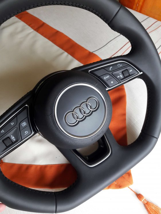

Sr.white Publicado 2 de Junio del 2018 Denunciar Compartir Publicado 2 de Junio del 2018 (editado) Hola compañeros, He sustituido el volante que traía mi Audi A3 8V del 2013 por un volante achatado del A3 8V facelift. El volante encaja perfectamente, el airbag no da fallo y el claxon también funciona. Lo único que no funcionan son los botones multifunción, sin embargo sí que les llega corriente porque se iluminan cuando llevo las luces puestas. He leído que quizá haga falta codificar con Vagcom y/o pinear el conector. Tengo OBD eleven, por si puede servir de algo. ¿Alguno ha hecho este mismo brico o similar? Os dejo las fotos de ambos volantes. Gracias de antemano. Volante de origen: Volante nuevo (para coches sin virtual cockpit): Adjunto esta por si sirve de ayuda. Arriba de estos 5 pines, había otra fila de 3 en el centro. Editado 2 de Junio del 2018 por Sr.white Responder Enlace al comentario Compartir en otros sitios web More sharing options...

FrA1l3 Publicado 5 de Junio del 2018 Denunciar Compartir Publicado 5 de Junio del 2018 Hola @Sr.white El volante rest tiene más botones, por lo tanto el conector tiene más pines. Ahora mismo desconozco la cantidad de uno y otro, pero en teoría debería traer alguno más. Si es el mismo número de pines, significa que la comunicación ya la hace completamente por canbus, por lo que tendrás que cambiar la centralita de la columna de dirección (módulo 16) para que "entienda" los nuevos botones. La iluminación funciona porque el pin es común. Saludos! Responder Enlace al comentario Compartir en otros sitios web More sharing options...
Sr.white Publicado 5 de Junio del 2018 Autor Denunciar Compartir Publicado 5 de Junio del 2018 hace 13 horas, FrA1l3 dijo: Hola @Sr.white El volante rest tiene más botones, por lo tanto el conector tiene más pines. Ahora mismo desconozco la cantidad de uno y otro, pero en teoría debería traer alguno más. Si es el mismo número de pines, significa que la comunicación ya la hace completamente por canbus, por lo que tendrás que cambiar la centralita de la columna de dirección (módulo 16) para que "entienda" los nuevos botones. La iluminación funciona porque el pin es común. Saludos! Hola @FrA1l3, Gracias por tu aportación al tema! Ahora se por donde empezar a hacer comprobaciones. Iré informando cuando tenga novedades, para aquellos a los que les pueda servir de ayuda. Un saludo! Responder Enlace al comentario Compartir en otros sitios web More sharing options...
