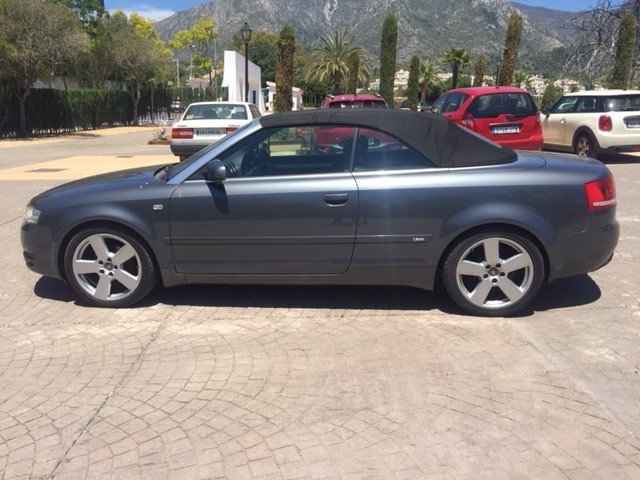

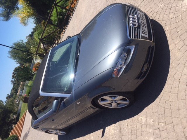

Hace un mes y medio compre en Inglaterra un audi a4 convertible b7, de Diciembre de 2006.
Para pasar el ITV en España, tengo que modificar la haz de luz de los faros principales, pues
en España los faros de Inglaterra deslumbran a los conductores del sentido contrario.  He leido que
en algunos coche como Volvo o Mini es posible hacerlo y modificarlo con un simple cambio de la posicion de una
pequeña palanca situada al lado del portabombillas.  La otra informacion que he conseguido es
cambiar la haz de los faros principales con un movimiento rotativo del portabombillas de unos 15º
por el eje longitudinal de la bombilla con portabombillas. Asi , la direccion de la haz de luz se modifica
y se dirige hacia la derecha. Para no olvidar , mencionar que los faros tienen la regulacion electrica de altura
y las bombillas son halogenas de toda la vida. Nada de xenon.

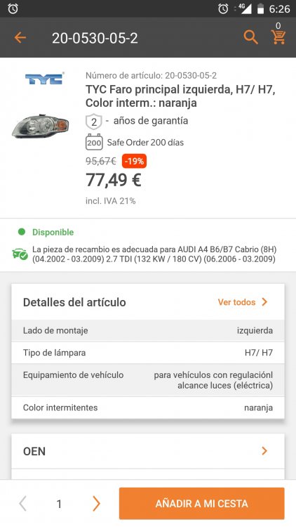

En tu caso compraría faros nuevos aftermarket,  tienen homogacion E y sin problemas en itv.
La verdad es que la calidad es inferior a los proyectores oem pero resuelves la papeleta por 160 euros y con unos faros impolutos y nuevos que rejuvenecen el coche.
Por ejemplo, en autodoc salen a menos de 80 eur la unidad
TYC es una marca taiwanesa de calidad suficiente.

Muchas gracias a todos por sus comentarios. En la oficina de ITV me negaron  rotundamente el uso de las pegatinas.
Me parece que el tema voy a solucionar comprando un par de TYC faros por 160€. Espero que el plastico de los TYC faros
no se queme en dos años. Aqui en la Costa del Sol el clima afecta  mucho algunas piezas del coche. Especialmente los faros y la pintura.
