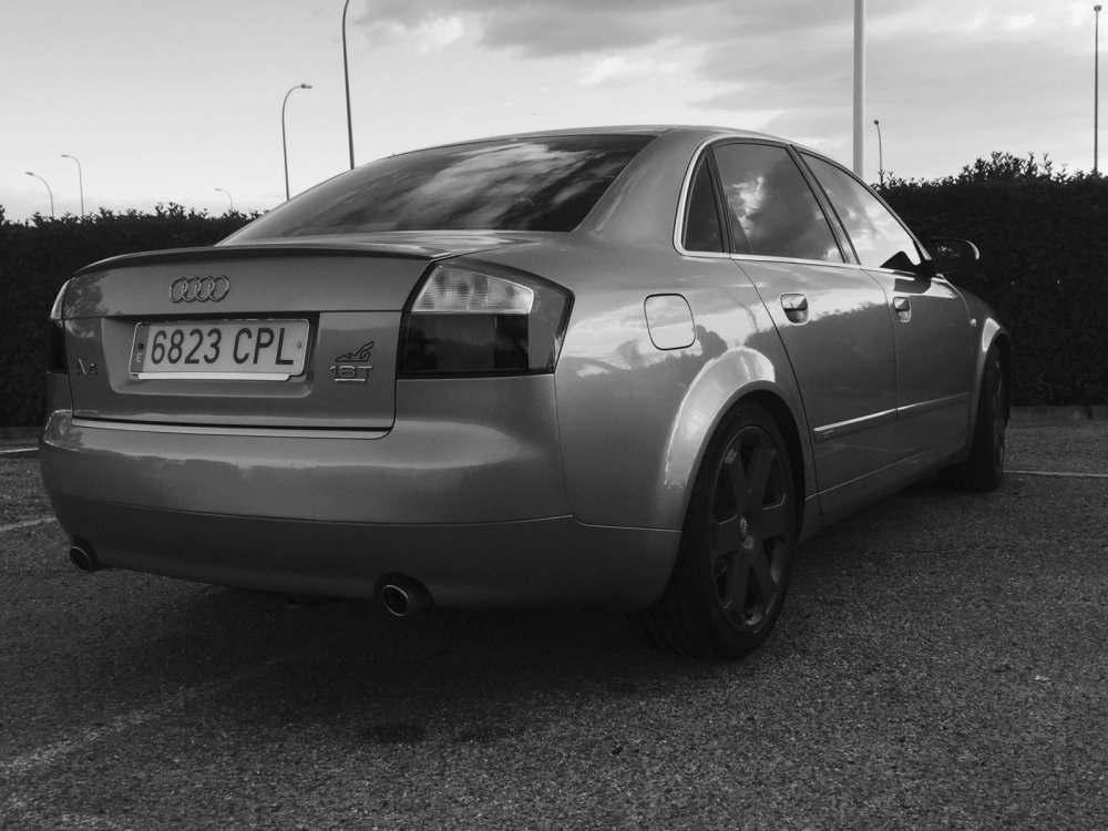

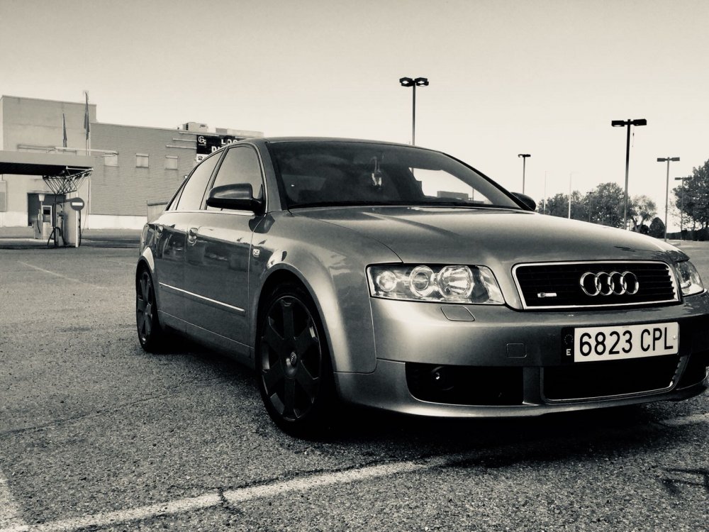

A la noche pongo fotos! La verdad es que estoy enamorado de este coche!

Por cierto precioso B6🤤
