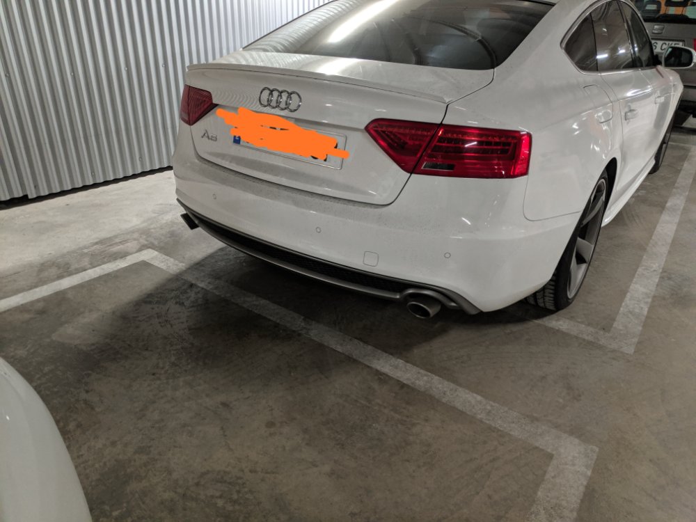

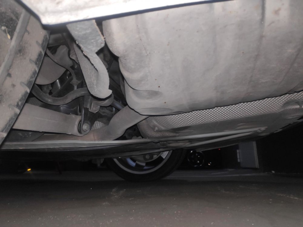

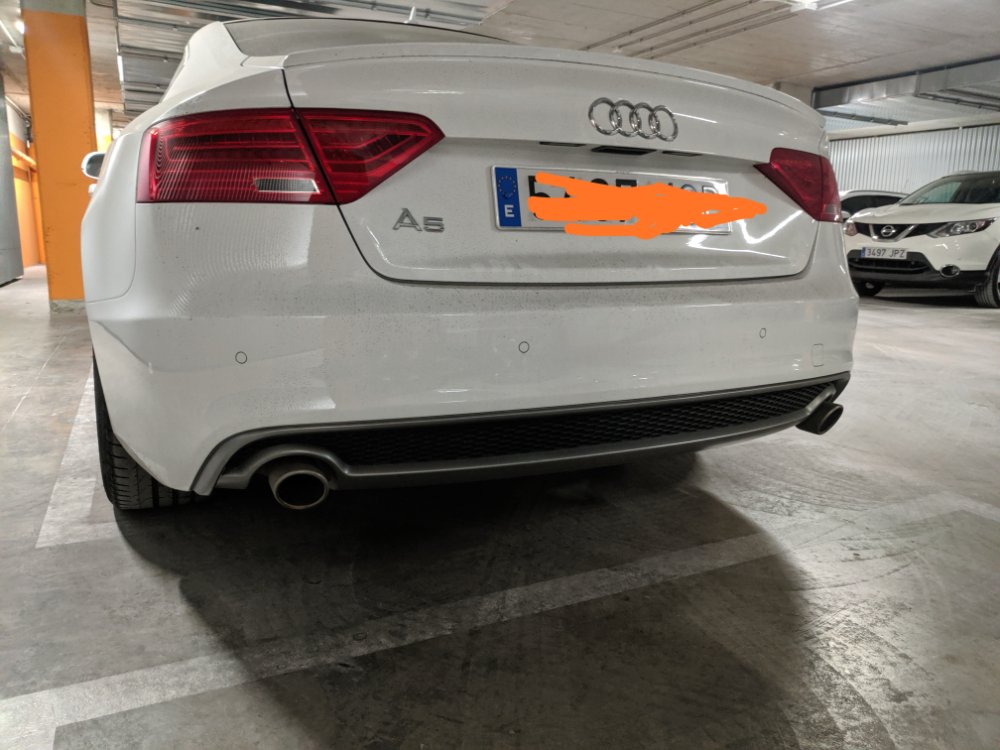

Buenas a todos, pues por completar un poco el hilo, os pongo unas fotillos de cómo quedó el escape. Es una modificación puramente estética y las piezas utilizadas son todas de originales (el acabado ha quedado exacto al de serie).
Sobre el tema de la homologación no he hecho nada. En un mes me toca ITV. A ver, como he dicho, está igual que el de serie y no es nada cantoso, pero si se mira por debajo se nota un poco. Al final hubo que empalmar en el silenciador intermedio y todo el tubo hasta allí se puso de aluminio, aunque se pintó de negro precisamente para que fuera menos cantoso.
Lo pueden ver, porque cuando se meten en el foso para ver las transmisiones, guardapolvos y demás ven el coche por debajo, pero no sé si se darán cuenta (o si me toca algún entendido que sepa que los que no son V6 no llevan una salida a cada lado jejeje).
Homologar no creo que me sea muy complicado porque son piezas originales. Entiendo que necesito las referencias de las piezas y certificado de montaje del taller (esto lo tengo). Puede que sea necesario también un proyecto (al final aunque sea un escape “original” no pertenece a este modelo) y la ITV para incluir la reforma en ficha.
¿Qué opináis? ¿será fácil de ver en la ITV? ¿Sabéis algún sitio para homologar esto?
Gracias y Saludos Compis!!!!!!!!!!! 1611043538981.jpg.b7c5817d4e961538c1db5c95a2178629.jpg1611043538957.jpg.33c7b6973dbfa35bf4321724a205e0a6.jpg
