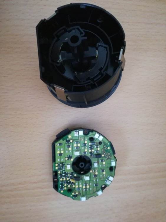

Hola, he desmontado el conmutador de alumbrado y su cableado es de menor sección que la del piloto por lo que deduzco que la función del conmutador es la maniobra y aguas abajo habrá una centralita que controla la fuerza. El conmutador interiormente tiene una tarjeta electrónica que se ve bien, ufff, adjunto fotografía. ¿Alguna idea de qué centralita puede controlar el alumbrado? ¿Dónde se sitúa? Sabiendo esto puentearía el cableado entre la tarjeta y el portalámparas, para desechar tema cables.
Otra vía de solución sería, ¿Podría inhibirse la señal del fis con el vag com? Aunque sea volver al siglo XX y parezca una tontería, en estos momentos me parece más sencillo poner un interruptor y nuevo cableado para alimentar esta bombilla y me olvido de la electrónica.
