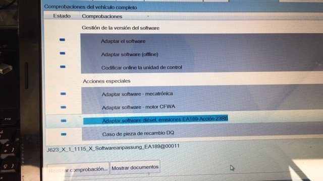

hace 40 minutos, suavebygtr dijo:
Buenas,
Como estamos confinados y me aburro, ayer trasteando con el ODIS 5.1.6 en mi audi... mirar lo que encontre.... es decir ya tienen hasta una opcion de aplicar el parche, yo creo que da igual motor, etc... le meten eso a saco y a correr.... asi que va actualizar.... rita..!!!

hace 18 horas, davis dijo:
Si tienes el archivo .frf puedes actualizarlo,pero tienes que tener el archivo correspondiente a tu ecu.
No , si precisamente lo que no quiero es actualizarlo! el coche va de fabula ahora, y por lo que he leido en foros alemanes.... algunos dicen, que hasta desaparece el sonido del escape en modo dynamic... en fin una chapuza..
