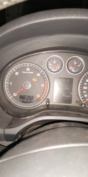

chaps Posted June 20, 2019 Report Share Posted June 20, 2019 Buenas a todos. Hace un mes se me encendió el testigo. Lo llevé al taller y le pasaron la máquina y si no recuerdo mal me dijeron que el testigo de señal de emisiones estaba roto. y me borraron el fallo. Cómo tenía cita a los pocos días por este fallo volví al taller, pero el piloto al no volverse a encender y que el coche iba igual de bien, me fui de allí sin más y me dijeron que si se volvía a encender que me pasase por el taller. Lo uso para ir a trabajar por ciudad y muy poco general 25 min, por lo que prácticamente solo cuando llego el motor está a la temperatura adecuada. Me dijo que la reparación serían 200€ Este caso puede ser grave? Gracias!!!!! Quote Link to post Share on other sites

chaps Posted June 21, 2019 Author Report Share Posted June 21, 2019 hace 7 horas, korny1976 dijo: No entiendo muy bien el problema, el testigo de señal de emisiones?? Tu q Le notas al coche?? Al coche no le noto nada. Pero el piloto se me ha encendido. Hace un mes lo llevé al talller, le pasó la máquina y no le dió importancia, pero se me ha vuelto a encender Quote Link to post Share on other sites

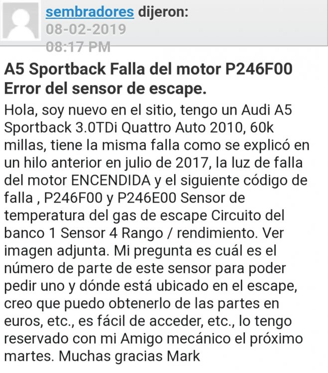

korny1976 Posted September 28, 2019 Report Share Posted September 28, 2019 hace 1 hora, chaps dijo: Buscando creo que he visto el brico, pero ya no tiene fotos. Hoy me he ido a la carretera unos 40kms y sigo igual. Volveré a ir el próximo finde ya que entre semana no puedo, y sino creo que pasaré por el taller. Mira esto sobre el fallo Quote Link to post Share on other sites
hectoryeus Posted September 29, 2019 Report Share Posted September 29, 2019 apostaría a que es lo que yo te digo.. porque al tener obstruida la egr te puede dar ese fallo perfectamente... yo vivo en Vinaros (Castellón), si no estuvieras muy lejos te lo miraba yo... Quote Link to post Share on other sites
chaps Posted September 29, 2019 Author Report Share Posted September 29, 2019 hace 22 horas, korny1976 dijo: Mira esto sobre el fallo Por casualidad sabes a qué foro pertenece? Quote Link to post Share on other sites
