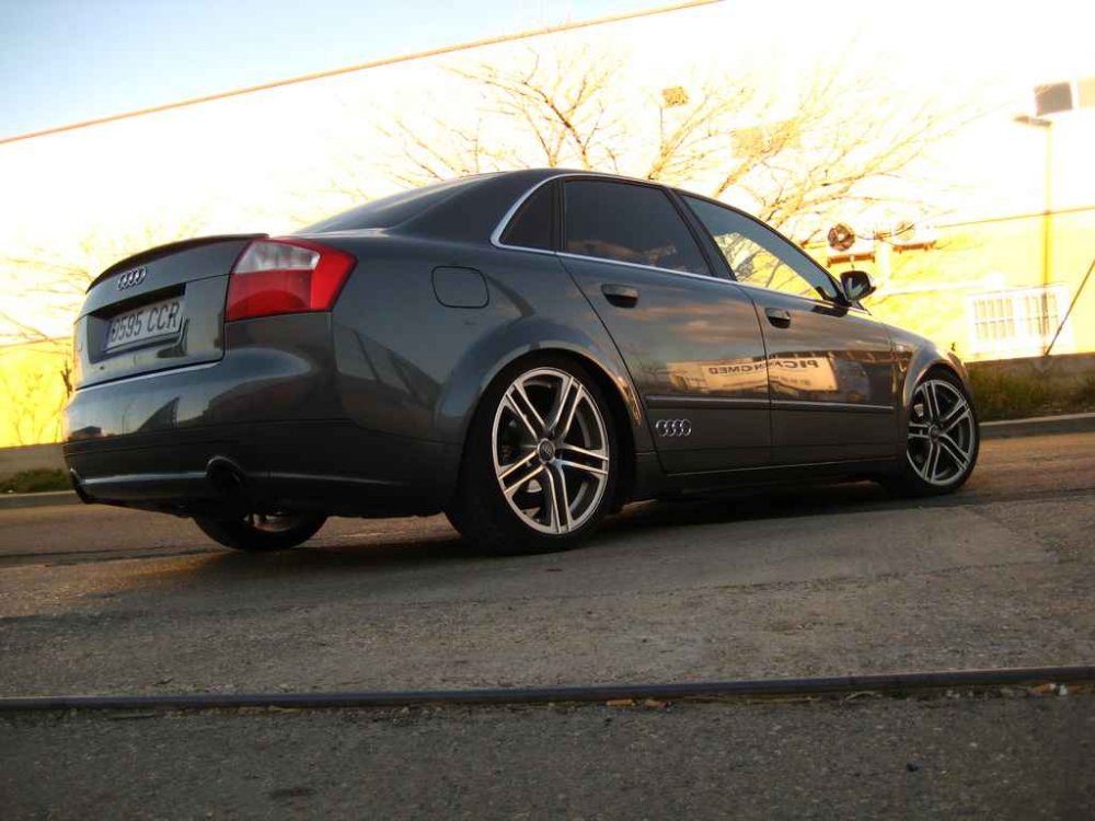

Buenas, pues me hecho con un aleron original, ya pintado y encima en mi color del coche por 40€ con envio, le voy a quitar un poco los swirls (arañazos), lavarle, y quiero colocarlo.
Recomendaciones de productos, y forma de aplicar, es necesario lijar el maletero donde la zona que se coloca antes de aplicar el producto?

Yo en la carroceria alguno que hemos hecho ha sido limpiar bien la zona, un trapito con alcohol y masilla de lunas.
Y no se mueve de hay eso si como lo quieras quitar, te tocsra repintar

Puedes matizar en parte la zona a sellar y lijar la superficie como base del alerón, con un grano fino para adherir más si cabe la pieza al capó. Situalo en el mismo y encinta el contorno del alerón lógicamente del capó para cuando vayas a presionar para pegarlo el sellado sobrante no tengas que estar limpiándolo.
Recomendable sellado de carrocería o de lunas. Yo puse de esa manera el del A3 y lo tuve años y años y  sin ningún inconveniente.

yo tenia puesto el alerón 3 piezas tipo rs4 y me lo pusieron con masilla de lunas y perfecto, pero cuando lo quise quitar, me toco pintar capo y los dos laterales, si lo pones con eso asegúrate bien de que ya no lo vas a quitar  jajajajaa

La razon de hacerlo con masilla de lunas es que ya no se va a quitar ajajaja.
Aunque se de alerones de pestaña que con el mismo pegamento que trae el aleron arrancar la pintura tambien al quitarlo.

jajaja bueno saberlo. Pues el caso es que tengo en casa Sikaflex, un tubito sin estrenar que tambien me han dicho que me puedo colgar de el, que no sale..
