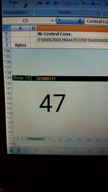

Dispones de VCDS?
Se desconecta en el modulo 46 por codigo largo.
En tu caso el ultimo, el byte 15, que es un 47 tienes que poner 40.
Y luego tienes que alterar 1 canal, el número 98, valor 1 cambialó a 0.
El byte 15 permite varias funciones, podrías poner un 00, pero prefiero que pongas el 40.
YA NOS DIRÁS!!!

En 25/8/2019 a las 2:59, matraca dijo:
Tienes esto
Aplica este mejor, lo pasé a excel
Y el canal 98 a 0
Ahora siiiii🤣😉

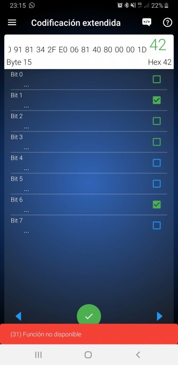

Hoy me han instalado el sensor de luces y lluvia un compañero del grupo y me ha estado poniendo en VCS lo que me comentaste.
Ha puesto el 40, y no funcionaba, luego he vuelto a mirar el post y vi lo del 42, (lo del 40 lo tenía en una captura de pantalla).
Tras explicarle el como poner el 42 con obdeleven. He ido a ponerlo y me da error.
Se te ocurre por que o que puedo hacer?
Gracias de antemano.
(Si es algo a hacer en VCS me lo hace el compañero sin problemas)

Se me ocurre:
Que como ya te comenté
POR VCDS
Tienes que entrar por adaptación de canales y buscar el 98 tendrás un 1 y tienes que poner un 0.
Por obdeleven no tengo la más mínima como accedes a ese apartado de CANALES.
Por mucho que quieras poner solo por HEX si no eliminas el 1 del canal 98 , dudo mucho que suprimas lo comentado.
Por probar:
Pon 00 en vez de los 42  que ahora te marca el obdeleven en el pantallazo que aportas.
Si te funciona me alegro!!!de lo contrario ya sabes.
