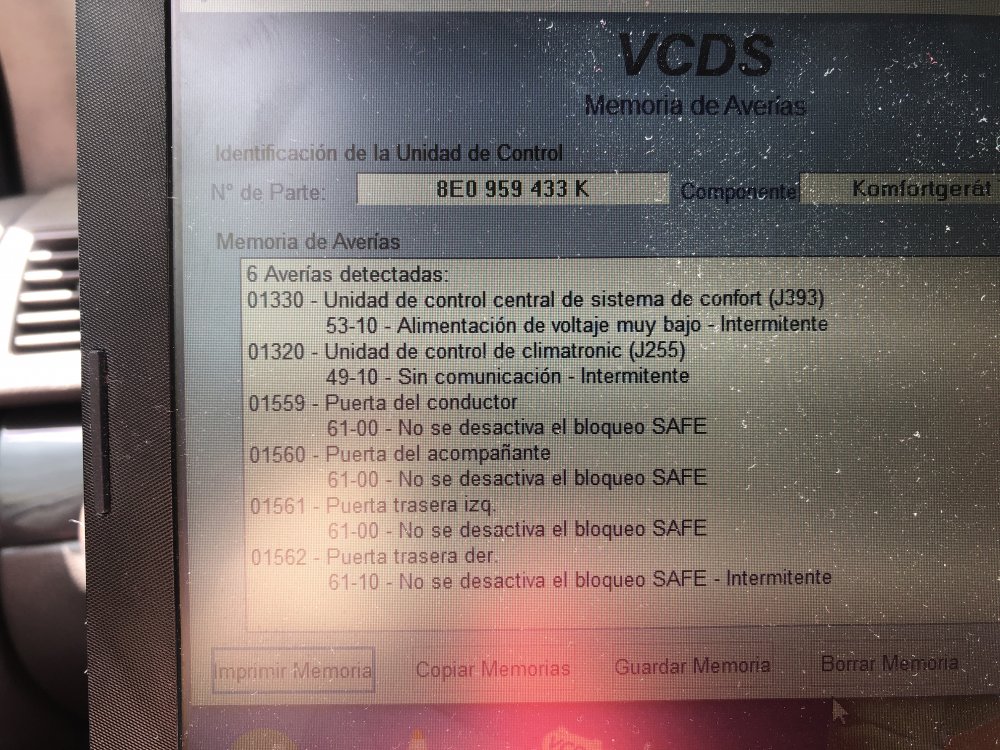

Buenas de nuevo, tengo una duda a ver:
esque no quiero cambiar el cierre mientras no sea necesario, y es que el caso es que con el mando me abren y cierran bien todas las puertas, no me dan problemas, el unico problema que tengo, es con la luz iterior, en la posicion normal, no se encienden al abrir las puertas, si lo pongo en la posicion de encender forzado si se encienden, pero en la que se deberia de encender al abrir no, pienso que no detecta la apertura o algo, y antes de cambiar cierres, xk me temo que como empiece con uno voy a tener que cambiarlos todos y al final este fallo va a seguir, no se, pongo los fallos que me salen

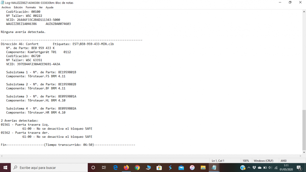

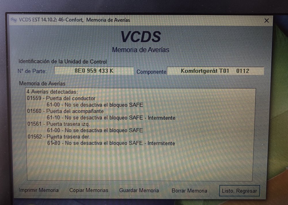

Le he vuelto a pasar el vag esta tarde, despues de borrar los fallos y solo me salen estos dos fallos

Da la sensación que la avería está en el modulo de cierre que hay en la cerradura del conductor. Suele dar problemas que se solventan repasando todas las soldaduras.

Para mi sigue siendo fallo en las cerraduras y/o cableado de las mismas
01559 - Drivers Door; 59-00 Can't Unlock / 60-00 Won't save
Possible Symptoms
  • You cannot lock or unlock the Drivers Door
Possible Causes
  • Mechanical failure in the doorlock
  • Mechanical failure is cables
  • Short to Groud / B+ in wiring
Possible Solutions
  • Check wiring and connections
  • Check mechanical cables
  • Replace the doorlock
Fuente; rosstech.
