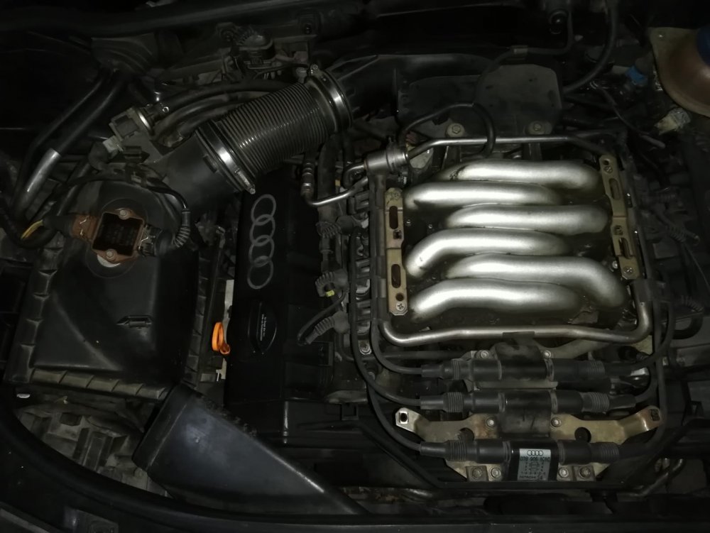

Debería de estar ahí, pero no esta....
963411118_WhatsAppImage2020-02-17at16_54_00.thumb.jpeg.75154c77923d0589f6a8836f31270d26.jpeg
Mirando a traves de la caja del filtro es un tubo hueco sin el caudalimetro.... No entiendo nada jajajaja
1462867314_WhatsAppImage2020-02-17at16_54.00(1).jpeg.caad2f728c06706bf5882a2f92ebf4e5.jpeg
759615276_WhatsAppImage2020-02-17at16_54.00(2).thumb.jpeg.9ea41d19fca946d1de2129b98fbfd570.jpeg
Puede ser que el que me vendió el coche me lo vendiera sin cauda?
