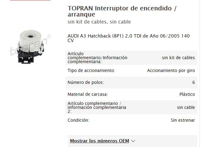

Hola buenas, yo tuve ese fallo, la radio se me encendía y apagaba sola y las puertas se abrían y cerraban. Cambie el interruptor de encendido, arranque. y se acabaron los problemas con el calor.
Es un interruptor que va acoplado al final del bombillo de arranque. suele fallar. la pieza vale sobre 10euros.
Para llegar a el tienes que desmontar el volante, yo utilice un manual de instalación de tempomat para hacerlo.
Te pongo foto de la pieza en concreto, tendrías que buscar la referencia exacta para tu coche, por el numero de pines.
Espero que te sirva de ayuda
