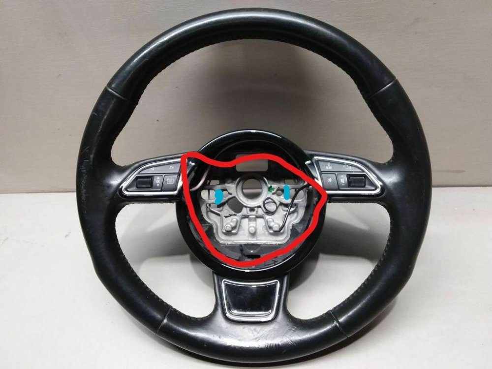

Ahi en la foto donde estan las marcas azules en el agujero va como un alambre que es el que sujeta el airbag mientras eso sea igual que el que tienes puesto no tendras problema

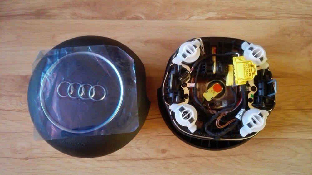

se que tengo un poco de jaelo te dejo referencias de lo que he comprado ya que he comprado aro por un lado que me ha salido buena unidad y luego he cogido un airbag de dos disparos copatible con ese aro
volante: ref. 8V0419091J, por lo que he visto las levas son la misma referencia que las del a6 lo que no es la misma son los botones multifuncion
airbag: 8k0880201AE, este tiene 2 disparos lo que no se si el conector amarillo me tocara cambiar algun cable de sitio se supone que es de rs6
te dejo fotos de las 2 cosas ( que todavia no me han llegado) entiendo que si pongo mis mandos multifuncion no deberia tener mucho problema ya que tengo que desmontar para cambiar la placa de s3 por la de sline

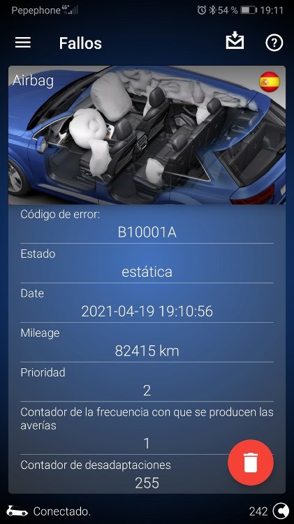

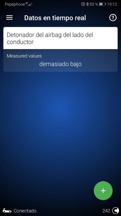

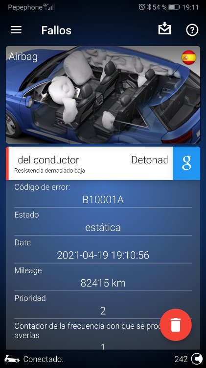

Hola a todos, refloto el hilo porque tengo una duda con esto mismo. Estoy reequipando el volante achatado y me encuentro con un problema con el airbag. He localizado la misma referencia que menciona RU93, la 8k0880201AE, del mismo vendedor de ebay además (por las fotos). Las conexiones son idénticas a las de mi airbag original (volante 3 radios), pero en cuanto arranco me da fallo de airbag, según OBDEleven cód.: B10001A resistencia demasiado baja. Por supuesto el fallo no se borra. Os paso unas capturas del error.
He comprobado los cables y en mi airbag original están conectados igual aunque tienen diferente color. Me he dado cuenta, de que al sacar el conector del airbag nuevo este está bastante duro, algo que no pasa con el original de mi coche. Pensé en cambiar el cableado de uno a otro pero no es compatible, ya que el tamaño de los faston del claxon no es igual, y me da miedo andar hurgando en algo tan delicado.
La duda es, desconozco que si quizás hay que repinear algo o sí quizás el airbag esté defectuoso. El vendedor me dice que me lo cambia que no habría problema, pero me asegura que está comprobado antes del envío. Con la pega que tendría que mandar este de vuelta a Polonia!!
En fin, muchas gracias de antemano por la ayuda.

Has vuelto a poner volante original y ver si fallo se borra??

hace 15 minutos, inusa dijo:
Pues la verdad es que no lo he probado... Daba por hecho que era algún problema del airbag nuevo..
eso huele a mala conexion de algun pin.
El conector amarillo de ese nuevo airbag estaba apañado o no habia tocado la mano del hombre ahí.?

El conector estaba impecable! Ni tan siquiera tenía marca alguna. Pensé en desmontarlo y verificar los pines uno por uno, pero no se si quizás con un alfiler o con qué podré liberarlos una vez suelta la presilla morada. Probé también con un alfiler a meterlo por los agujeros, y sobretodo uno de ellos tuve que ''forzarlo'', ya que el alfiler no entraba como en los demás.

Vaya jaleo... Mañana probaré con el airbag original de nuevo a ver si se borra el fallo. Igualmente, probaré a desmontar esos pines del conector amarillo a ver si veo algo raro. Os contaré.
Gracias!!
Link to comment
Share on other sites
hace 1 hora, inusa dijo:
Gracias!!
yo solo te puedo decir que lo puse con esa ref. y a mi no me dio ningún problema de fallos ni nada yo tiraria a que es problema de la unidad que te han mandado, prueba con el original y si se quita es que esta mal y reclamale al vendedor.
