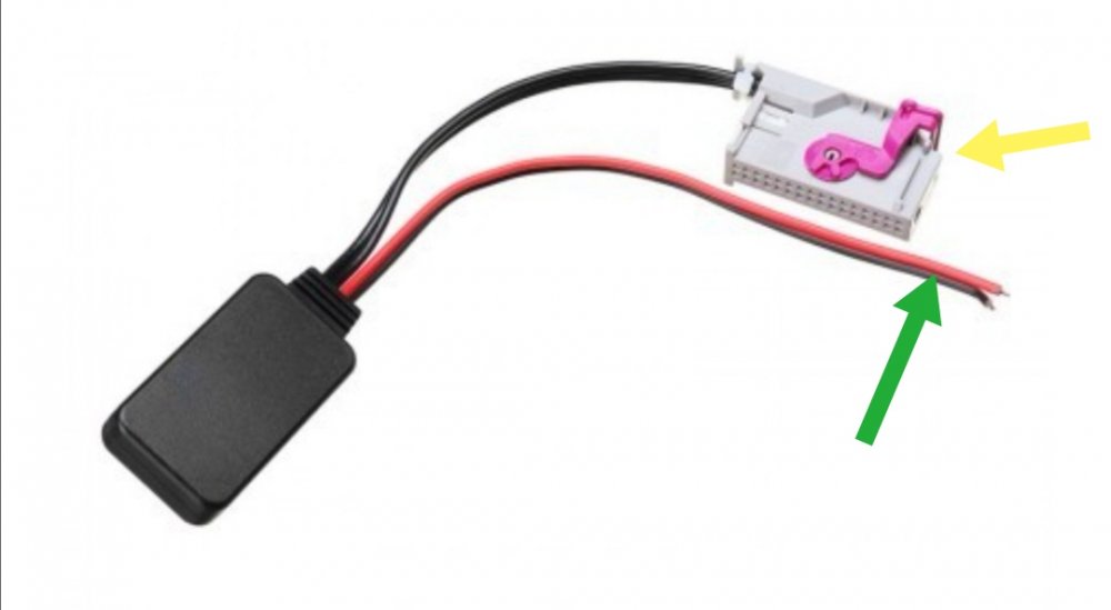

Lo que busca el compañero, con permiso del Sr @korny1976 es esto;
Va conectado en la parte trasera del RNS-E que tienes.

Si cojes ese afaptador hay q sacar positivo y negativo y conectarlo al  negativo y positivo del afaptador y los dos cables de los altavoces van al conector trasero de 32 pines yo lo hice asi tuve q comprar un adaptador para el conector de 32 pines y conectar los dos cables de altavoces flecha verde positivo y negativo y amarilla al conector de 32 el gris es elnq hay q comprar
