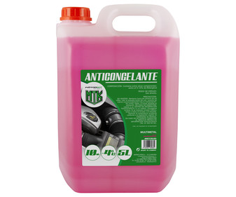

hace 1 hora, Cascorrow dijo:
Ahora mismo, agua, porque la pierde en 25-30km
Pilla aunque sea del malo que es al 10%, refrigerante G12 en el Alcampo, vale poco menos de 4€ la garrafa de 5L,
lo suyo es que metas minimo al 30%, lo ideal... 50%, aunque antes que agua...
Aqui te dejo un par de links para el G13 original de Volkswagen.
https://www.xn--muiosuministros-0qb.es/producto/anticongelante-g13-40-volkswagen-ref-0154/
https://www.todoparatucoche.com/lubricantes-online/refrigerante-o-anticongelante/10860-anticongelante-g13-diluido-original-grupo-vw-8492249446084.html
y G12
https://www.amazon.es/ANTICONGELANTE-LITROS-ORIGINAL-VOLKSWAGEN-SKODA/dp/B00YUSCT5W
