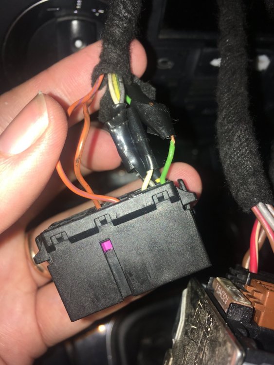

jimking19 Posted June 22, 2020 Report Share Posted June 22, 2020 Buenas tardes. TEngo algunos problemas con el sonido de la radio del coche espero podais ayudarme porque he visitado decenas de temas pero ninguno habla concretamente de mi caso o , yo no lo entiendo. Compre un audi a3 8p de segunda mano hace unos meses. Llevaba instalada una JVC bastante mala que se quedaba encendida siempre,la radio no se escuchaba nunca bien,etc El caso es que compre una Concert II en el desguace y un adaptador bluetooth para que fuera lo más original y estetico posible. Me costo mucho instalarla porque habia cables puenteados, tuve que reconectar azul/azul,verde/verde, marron /marron ,ertc yde momento funciona bien. El unico problema es que no funcionan los altavoces traseros ni el subwoofer si es que lo lleva. Y no hay manera de ponerlos en marcha... Alguien me puede decir donde estoy equivocandome, he buscado a fondo y solo queda suelto un cable azul cuadrado que no se donde conectarlo porque no tiene a primera vista donde ponerse. Decidme que detalles o fotos hacen falta. Mil gracias. JIMKING Quote Link to post Share on other sites
jimking19 Posted June 22, 2020 Author Report Share Posted June 22, 2020 Me acabo de dar cuenta que la radio funciona y que se escuchan los latavoces delanteros incluso sin este conector enchufado,(que ha sido el que he tenido que reconectar cables) Es este el conector de altavoces traseros y SW...? No entiendo porque no funciona cuando esta conectado Quote Link to post Share on other sites
jimking19 Posted June 24, 2020 Author Report Share Posted June 24, 2020 Nadie puede ayudar?Este cable suelto tiene algo que ver? Es el unico que esta suelto,pero tiene conexiones diferentes a la radio... Quote Link to post Share on other sites
jimking19 Posted June 25, 2020 Author Report Share Posted June 25, 2020 Nadie sabe donde esta el problema? He comprobado los fusibles y parece que esta correcto. Que probabilidad hay de que el ampli este simplemente roto y por eso no funciona? Quote Link to post Share on other sites
Lazpi Posted June 25, 2020 Report Share Posted June 25, 2020 Buenas; El conector azul suelto de la foto es el del indicador de airbag desactivado. Ese conector lo llevan todos los A3 8P, pero solo va conectado si llevas el desconectador del airbag en la guantera. Como de seguro estas que ese 8P salio de fabrica con la Concert? Has comprobado que tengas el conjunto ampli + subwoofer en la parte izquierda del maletero? Originalmente el 8P se ofrecia con una radio aftermarket montada de fabrica, y esos coches no llevan montado el conjunto subwoofer+amlificador, si no una instalacion 'comun' de radio. Un saludo Quote Link to post Share on other sites
jimking19 Posted June 25, 2020 Author Report Share Posted June 25, 2020 hace 2 horas, Lazpi dijo: Buenas; El conector azul suelto de la foto es el del indicador de airbag desactivado. Ese conector lo llevan todos los A3 8P, pero solo va conectado si llevas el desconectador del airbag en la guantera. Como de seguro estas que ese 8P salio de fabrica con la Concert? Has comprobado que tengas el conjunto ampli + subwoofer en la parte izquierda del maletero? Originalmente el 8P se ofrecia con una radio aftermarket montada de fabrica, y esos coches no llevan montado el conjunto subwoofer+amlificador, si no una instalacion 'comun' de radio. Un saludo Muchas gracias por contestar,pues no he desmontado el maletero aun, he dado por hecho que lo llevaba, de hecho lleva el fusible puesto..., pero los altavoces traseros si que estan. El libro de instrucciones de audi lleva el manual de la concert¡ aunque si que es verdad que no lo se seguro si la llevaba de serie o la chorus,de cintas. Voy a desmontar el lateral a ver si vemos el amplificador. De todas formas si estuviera en su sitio, que podria estar pasando? Cual es el fallo para que no arranquen...? Quote Link to post Share on other sites
Lazpi Posted June 25, 2020 Report Share Posted June 25, 2020 Ahora, jimking19 dijo: Muchas gracias por contestar,pues no he desmontado el maletero aun, he dado por hecho que lo llevaba, de hecho lleva el fusible puesto..., pero los altavoces traseros si que estan. El libro de instrucciones de audi lleva el manual de la concert¡ aunque si que es verdad que no lo se seguro si la llevaba de serie o la chorus,de cintas. Voy a desmontar el lateral a ver si vemos el amplificador. De todas formas si estuviera en su sitio, que podria estar pasando? Cual es el fallo para que no arranquen...? Si lo altavoces traseros tienen que estar, independientemente de que llevase concert o radio aftermarket. El tema es que en la Concert los altavoces traseros estan conectados al ampli y en la radio aftermarket, a la radio. Un saludo Quote Link to post Share on other sites
jimking19 Posted June 29, 2020 Author Report Share Posted June 29, 2020 En 25/6/2020 a las 19:56, Lazpi dijo: Si lo altavoces traseros tienen que estar, independientemente de que llevase concert o radio aftermarket. El tema es que en la Concert los altavoces traseros estan conectados al ampli y en la radio aftermarket, a la radio. Un saludo Pues desmonte el maletero entero, parece que en el lado izquierdo van el ampli y el SW. Pero aunque llega electricidad, no funciona.Asi que seguramente se rompiera en algun momento al anterior dueño. Vale la pena cambiarlo, Es caro o dificil de encontrar...? Quote Link to post Share on other sites
