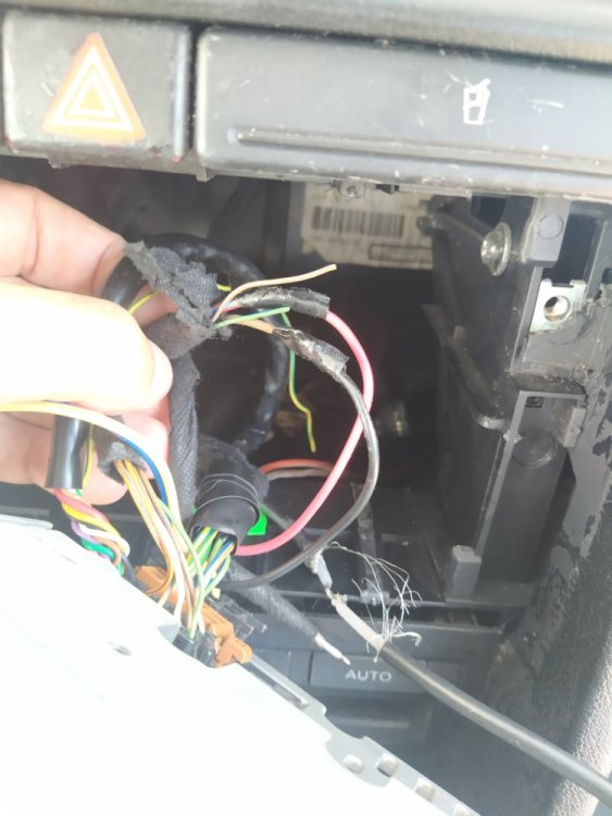

seresmi Publicado 2 de Octubre del 2020 Autor Denunciar Compartir Publicado 2 de Octubre del 2020 Estamos de vuelta. Resulta que, de origen, mi coche salió con un din y una radio concert. Algún iluminado hizo la conversión a 2din sin entender demasiado de cables y teniendo las manos torpes. Como se puede apreciar en la imagen, hay cables cortados, el cable de antena hecho un asco, empalmes, ... Voy a sudar para dejarlo un poco decente !!! Toca averiguar donde va cada cable. Saludos. Responder Enlace al comentario Compartir en otros sitios web More sharing options...
Carlisu84 Publicado 3 de Octubre del 2020 Denunciar Compartir Publicado 3 de Octubre del 2020 Vaya cristo no comprendo porque la gente corta cables sin ton ni son. Me suena que hay un esquema de los cables de la radio y ahí puedes ver que es cada uno Responder Enlace al comentario Compartir en otros sitios web More sharing options...
seresmi Publicado 4 de Octubre del 2020 Autor Denunciar Compartir Publicado 4 de Octubre del 2020 hace 19 horas, Carlisu84 dijo: Vaya cristo no comprendo porque la gente corta cables sin ton ni son. Me suena que hay un esquema de los cables de la radio y ahí puedes ver que es cada uno Lo buscaré ... Gracias !!! Saludos. Responder Enlace al comentario Compartir en otros sitios web More sharing options...
Carlisu84 Publicado 4 de Octubre del 2020 Denunciar Compartir Publicado 4 de Octubre del 2020 hace 8 horas, seresmi dijo: Lo buscaré ... Gracias !!! Saludos. Es muy similar por no decir el mismo Responder Enlace al comentario Compartir en otros sitios web More sharing options...
