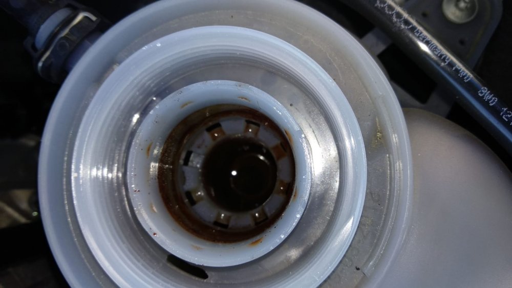

Buenas estoy preocuoado porque mi audi A4 b9 tiene el agua refrigerante oscura hace unos meses lo lleve al concesionario y me dijeron que lo que le pasaba era que se habia descompuesto el agua me lo limpiaron y todo bien pero hace unos dias lo volví a mirar y estaba otra vez oscura y habia bajado el nivel. Lo unico que se me ocurre es que sea la culata que opinion me podeis dar? Gracias.

Quizás simplemente han mezclado anticongelantes, el g12 y G13 al parecer no se llevan bien.
Abre el depósito y mira si tiene aceite.
También te recomiendo que lo vacies por completo, rellenes con agua destilada y luego con g13.
Si puedes sácale una foto para ver como esta.

Eso esta muy oscuro. No creo que sea culata, mas bien algun poro en el enfriador de aceite. ¿es de cambio automático?

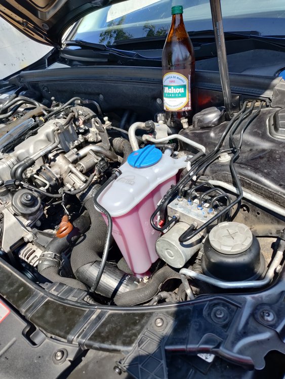

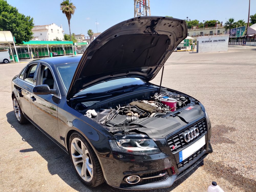

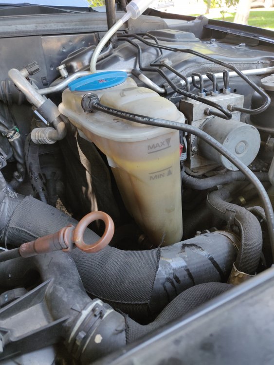

Esto de los concesionarios se repite .... menudos elementos .... en mi caso esta foto es en caliente el motor y el refrigerante.

En mi caso me toco limpiar todo el circuito muy bien y poner deposito nuevo ....

Mira en caliente a ver si llega hacerte algo de espuma ... como en mi caso.
Sino limpian bien todo el circuito y queda restos te lo segura haciendo, lo suyo es limpiar bien todo el circuito y llenar de refrigerante nuevo y en su caso pasado unos 1000 Km volver a vaciar todo el refrigerante y poner otra vez nuevo.

Si si el olor es muy muy desagradable .... yo llevaba mucho tiempo con el tema de que poco a poco se iba oscureciendo el deposito y bajaba el nivel.
Yo iba añadiendo refrigerante y por lo visto se hizo la pelota mas grande por este motivo el tema de la espuma al final me di cuenta al abrir el deposito en caliente de ello y me puse manos a la obra.
En los concesionarios por lo visto ahora, el proceso es que meten refrigerante puro con agua destilada, vamos que ellos realizan la mezcla y creo que ese es el motivo.
Cuando yo fui a comprar el vaso de expansión, pregunte por el refrigerante y te lo venden así para tu hacer la mezcla.
Y si el olor es repulsivo y desagradable.
