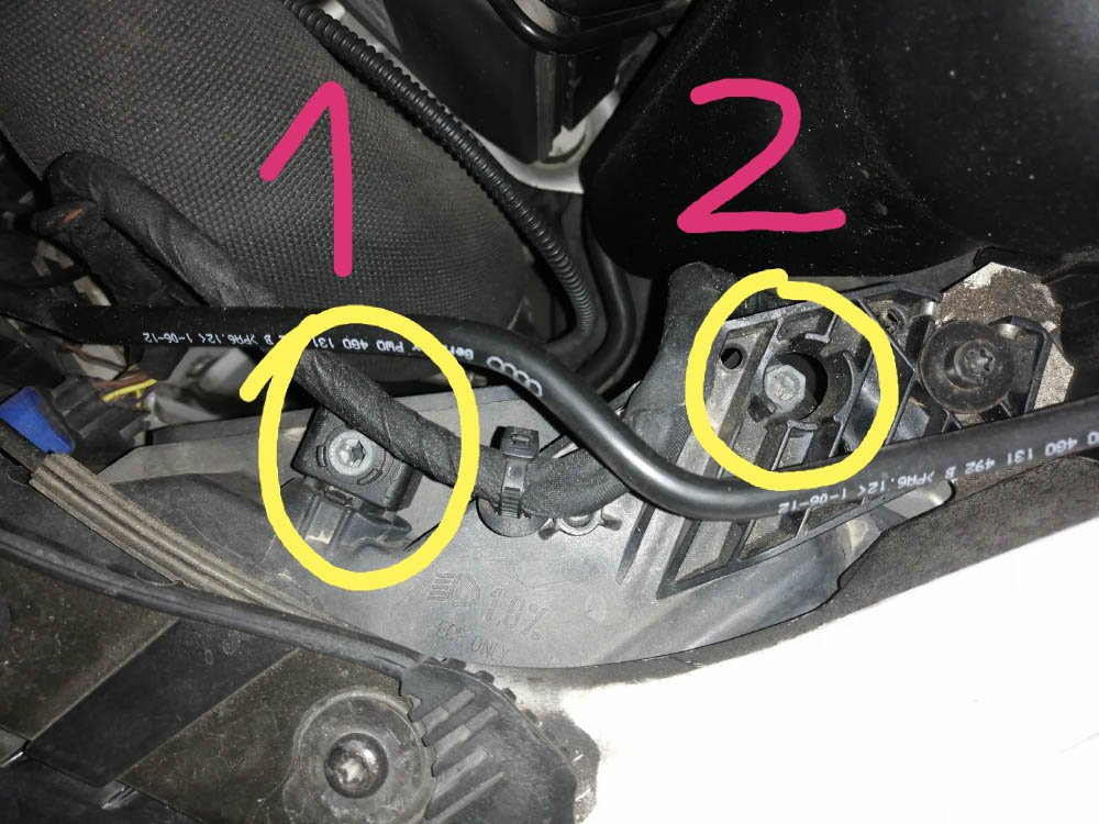

Hola de nuevo. He estado investigando en el faro y tenemos las correcciones manuales que tienen cualquier faro corriente. Te pongo una foto para que veas como va en mi faro izquierdo. Hay dos tornillos de cabeza Philips, pero el nº 2 (el que está más cerca del parabrisas) además lo podemos mover con un vaso de 9. Este tornillo (el 2) sirve para ajustar el haz de luz en el plano horizontal, es decir si lo queremos orientar hacia la izquierda o la derecha. El nº 1 nos sirve para ajustar el haz de luz en el plano vertical, lo aprietas y sube, lo aflojas y baja, como el Calipo🤣...Este es el que te interesa tocar. Si colocas el coche a unos 2 metros de una pared y pones luz de cruce verás el haz de luz de cada faro. El haz es plano en el centro y hace un ángulo hacia arriba a medida que nos vamos a la derecha. Asegúrate que del plano del haz al suelo hay un par de cm menos que el centro del faro al suelo y ya lo tendrás bien.

hace 17 horas, tl1000edu dijo:
Gracias Edu. Mañana le tengo que llevar al taller, aprovecharé para que le miren con la máquina
