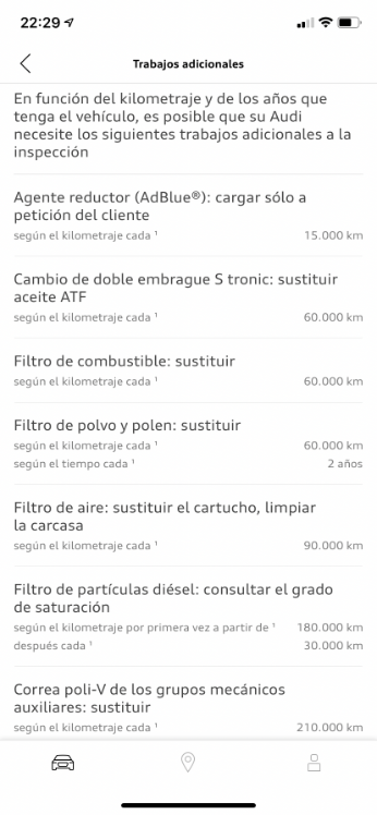

Buenos días,
Tengo que haclerle la revisión de 60.000 km a mi coche. No se la voy a pasar  en Audi (es un "clavada", a mi parecer injustificable). Por favor,  podría alguien indicarme donde localizar  las tareas  que corresponden a cada kilometraje.

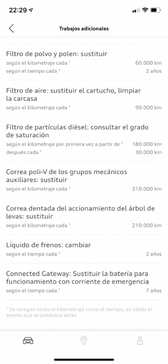

Otra duda, el cambio de correa de distribución lo han pasado a 210.000 km. ¿no os parece mucho?
gracias

Lo de la correa como no tengo ni idea no sabría que decir pero si la han subido a esos km será por algún motivo.
Y lo del mantenimiento podías mirar en la página por si sale algo, me pareció ver en algún sitio que ponía algo de eso pero no se hasta que punto te pondrá todo lo que hay que hacerle, supongo que será lo típico de aceite, filtros y caja de cambios.
Que precio te han dado en el concesionario?
A mi me entra esa revisión pero por tener una idea, supongo que a esos km y haciendo la caja de cambios se irá a los 850 o así.

como la gran mayoria de vehiculos de la marca le tocaria.
Aceite y filtro.
Filtro de aire
Filtro de Gasoil
Filtro de Polen
Lo de la correa si que lo han subido a los 210k y yo creo que es un tema de marqueting completamente (siguen siendo las mismas correas, poleas y tensores que llevan los anteriores modelos y ahora aguantan 100k mas?  o antes querian sacar mucho beneficio o ahora lo hacen para que veamos que no es tan caro de mantener.)
un saludo.

Hay que añadir aceite y filtro caja cambios(en mi caso, es automático),liquido frenos. La broma 900€, en mi taller de confianza habitual, mas menos 550€.

Los mantenimientos de siempre, 2 años o 30000km, a los 60000 el aceite de la caja de cambios y la correa no lo se pero sera a los 120 o asi, esto ultimo ya sera preguntarlo.
A los 3 años el liquido de frenos.
