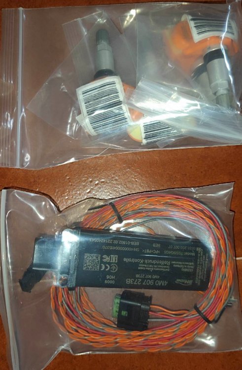

Mielinos Publicado 12 Agosto Denunciar Publicado 12 Agosto Hola, Me acaban de llegar hace un rato y espero que funcione, porque los sensores de las ruedas son naranjas en vez de negros, y la antena receptora es de plástico malillo como si lo hubieran hecho en impresora 3D no sabia que abultaba tanto ese receptor pensaba que era más pequeño. El vendedor de AliExpress había vendido unos 70 de estos kits y las reseñas son buenas, veremos a ver cuándo lo instale tb he pagado 96,30€ x todo. Los cables parecen buenos y preparados y los receptores tmps tienen buena pinta pero la antena me parece un poco floja...no pesa nada ... Saludos y ya contaré Responder
Melowein Publicado 12 Agosto Denunciar Publicado 12 Agosto hace 2 horas, Mielinos dijo: Hola, Me acaban de llegar hace un rato y espero que funcione, porque los sensores de las ruedas son naranjas en vez de negros, y la antena receptora es de plástico malillo como si lo hubieran hecho en impresora 3D no sabia que abultaba tanto ese receptor pensaba que era más pequeño. El vendedor de AliExpress había vendido unos 70 de estos kits y las reseñas son buenas, veremos a ver cuándo lo instale tb he pagado 96,30€ x todo. Los cables parecen buenos y preparados y los receptores tmps tienen buena pinta pero la antena me parece un poco floja...no pesa nada ... Saludos y ya contaré Yo los compré así como los que te han llegado, no se si son los mismos, pero la verdad después de montar y codificar funcionan perfectamente. Por cierto la centralita la llevo dentro del hueco de la rueda de repuesto y funciona muy bien, por si te sirve de referencia. Suerte con el montaje. Gran brico Responder
