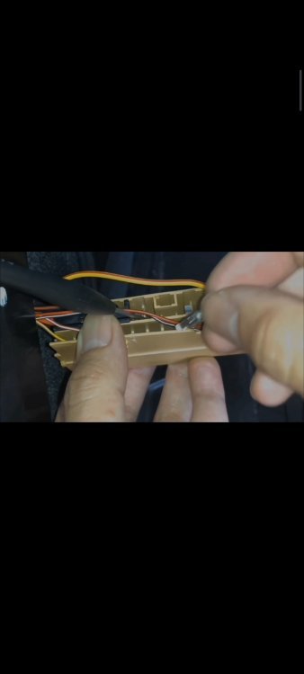

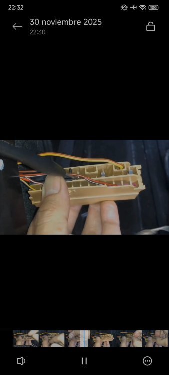

Mielinos Publicado 31 Octubre Denunciar Publicado 31 Octubre Hola, esta semana acabo ya la instalación del tmps, unas dudas: Desconecto la batería para hacer las conexiones en canbus, fusible y demás o no es necesario ? como saco el conector blanco que esta dentro del negro de la cámara 360 ?? Saludos. Responder
Tineo Publicado 1 Noviembre Denunciar Publicado 1 Noviembre (editado) Para sacar ese conector blanco de su armazón, hay que desplazar con destornillador fino dos pestañas que frenan la carrilera sobre la que desliza. Para poner el nuevo fusible te recomiendo quitar borne negativo se batería. Ten en cuenta que en la fusilera de fusibles abierta hay un riesgo de cortocircuito sin mas protección que el fusible gordo en batería. P.d. Sí, yo he puesto algún fusible sin soltar batería pero aún sabiendo exactamente lo que NO SE PUEDE HACER es un riesgo innecesario Editado 1 Noviembre por Tineo Responder
